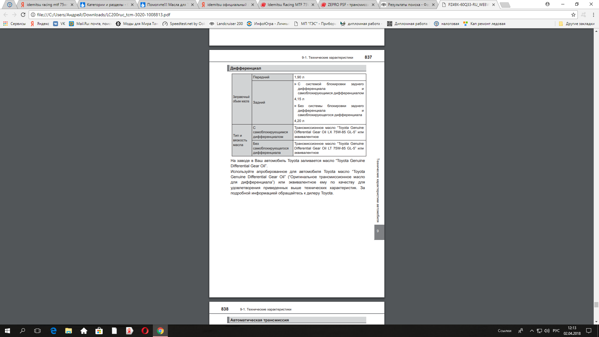

Спецификации из мануала...где?

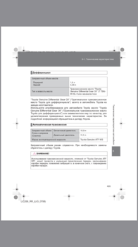

Проблема в том что она разная! Т.к на первую 200 шла, одна, сейчас другая! Скину что мне предложил дилер когда я к ним заезжал

Ну вот  нужно скинуть обе. Изменения в конструкции были?

вот эти масла мне дилер предложил
Поищите в Сети мануал на Вашу машину и выложите скриншот страницы.

изменений в конструкции нет, полный сток авто
А в чем проблема то))), я прочитав тему так и не понял......
лей любое с допуском GL-5 вязкостью 75-85(90) какое понравится.....
