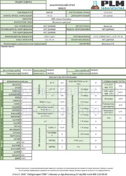

Avol Streichert PUR 5W-30 свежее за анализ спасибо официальному представителю ООО Аволь Руссланд.
Масло в лабораторию прислал официальный представитель.
Avol Streichert PUR 5W-30 (VOA BASE).pdf
Avol Streichert PUR 5W-30 (VOA BASE) копия.jpgAvol Streichert PUR 5W-30 PLM копия.jpg

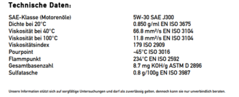

Технические характеристики:
Масло заявлено как: ACEA C3, C2; VW 504.00/507.00, 503.01/506.01; MB 229.52, 229.51/229.31; BMW Longlife-04; Porsche C30; GM Dexos 2; PSA B71 2290; MS-11106.
1) Масло соответствует стандарту SAE и может называться 5W-30.
2) Вязкость при 100С = 11.7 - нормально для 504/507.
3) Щелочное число = 7.32 - среднее, оно измерено занижающим методом ASTM D 4739 и если его измерить привычным для нас ASTM D 2896, то получим щелочное  около 8-8.5, достаточно высокое. В общем хорошие моющие/нейтрализующие свойства, в рамках этого стандарта.
4) Кислотное число = 1.87 - низкое, в теории масло имеет запас по сработке.
5) Температура застывания -50С - низкая температура застывания для 5W-30, да и вообще для масел этого класса. Подозреваю что масло, либо полностью на ПАО синтетике, либо с добавлением ПАО синтетики.
6) Вязкость имитации холодной прокрутки стартером CCS при -30С = 3604 - отличная CCS (правда были подозрения что вискозиметр занижает CCS). Но все равно, даже если больше на 1000, это с большим запасом. Масло отлично подходит для российских климатических условий.
7) Динамическая вязкость MRV = 14978 - опять хороший результат. В общем можно констатировать, что это масло явно с ПАО синтетикой и явно одно из лучших 504/507 по низкотемпературным характеристикам.
8) Испаряемость масс NOACK (угар) = 6,9 - говорит нам о синтетичности базового масла, а так же малом расходе на угар (если это зависит от масла).
9) Температура вспышки = 234С - как показывает низкий NOACK и высокая температура вспышки, масло термостабильно при высоких температурах.
10) HTHS = 3.3 - этот анализ интересен тем что здесь впервые протестировали HTHS. По стандарту ACEA C3 это масло должно было иметь HTHS > 3.5 - оказалось чуть меньше.
11) pH = 7 - нейтральная среда, характерна для свежих масел, это нормально.
12) Судя по элементам присадок, использован самый последний, современный пакет присадок Infineum. Противоизносные присадки на основе фосфора-цинка, моющие присадки на основе кальция. Бор в виде беззольного дисперсанта удерживающего частички загрязнений во взвеси. (а так же, возможно противоизносной присадки или беззольного детергента на основе бора).
Вывод: Перед нами современное масло 504/507. По совокупности параметров, похоже, что оно изготовлено на основе ПАО синтетики или с ее добавлением. У масла хорошие моющие свойства для этого стандарта. А так же отличные низкотемпературные характеристики. Можно порекомендовать его для применения в регионах России с холодными зимами. (там где уместно использовать 5W-30). По мимо этого, масло термостабильно при высоких температурах и имеет малых расход на угар. В целом по всем параметрам норма, за исключением HTHS (немного не дотягивает до 3.5).

Интересна инф. про зольность....
HTHS - 3.3 ???? не дотянули?
Ценник - 900 руб. 1 л. и выше  :shok:
Изменено пользователем biguxa
Судя по температуре застывания здесь ПАО синтетика - ну а она дешево не стоит... Пакет присадок классный где много бора. HTHS должен быть 3.5 и выше. :)
Хочется сказать за PLM, смотрите кислотное встало в норму, как и должно быть. pH кислотность поправили - нейтральная. Для ПАО и NOACK нормально выглядит. Так что жизнь налаживается :)
Отдельное спасибо за то что протестировали HTHS - это редкий случай в истории Ойл Клуба :) Для опыта полезно...
21 минуту назад, biguxa сказал:
0.8+/-0.05%.
Изменено пользователем Dimmy
SiOG есть еще Texaco Havoline ProDS 5W-30 на таком пакете :)
классное масло, но блин цена конечно - космос. Но оно, конечно и по качеству топ... пакет и правда интересный. Автрийцы знают, как сделать качественный продукт.
Kuroneko А Что Там Измерять ? Молибдена нет , бор беззольный , кальция 2000 , фосфор 800 цинк 1000 , зольность не более 1или может немного больше 0.8
Да мы знаем этот пакет присадок Infineum 504/507 по другим маслам.
Зольность здесь 0,8 как и заявил Avol в тех документации.
