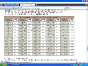

Интересная табличка. Из неё следует, что никакой 45ач и не пахнет в стоке.
sergo_tmn дам тебе еще одну интересную табличку, по ней понятно что это и есть 45ач при 20 часовом разряде :D
