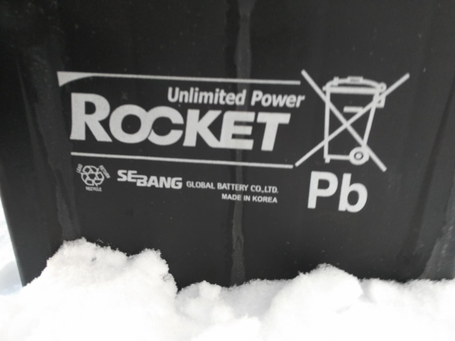

Друзья! Подскажите это простой PB батарея или все таки какая то гибридная? До какого напряжения её заряжать?
Батарея с Киа Рио, заводская...
Изменено пользователем HarDik

  07.02.2017 в 15:36, HarDik сказал:
Вы даже не представляете, какой змеиный клубок, взбодрили этим вопросом. Готовьте бумагу и карандаш, будете записывать варианты ответов, а потом по принципу большинства фильтровать.
Пожалуй начну:до 14.4В.
  07.02.2017 в 15:45, Благодетель сказал:
@Fireman1975, Вы даже не представляете, какой змеиный клубок, взбодрили этим вопросом. Готовьте бумагу и карандаш, будете записывать варианты ответов, а потом по принципу большинства фильтровать.
Вступаю в драку против сил имени 16-ти вольт и поддерживаю первого оратора -14 и 4 вот мой ответ!
  07.02.2017 в 15:49, Felix58 сказал:
Может тогда не до 14.4 а до 14.8 вроде как штатное напряжение окончания заряда для PB батарей...
Хотя нет CMF - CALCIUM maintenance free - не обслуживаемая аккумуляторная батарея с добавлением кальция в свинец/
Изменено пользователем Garri
