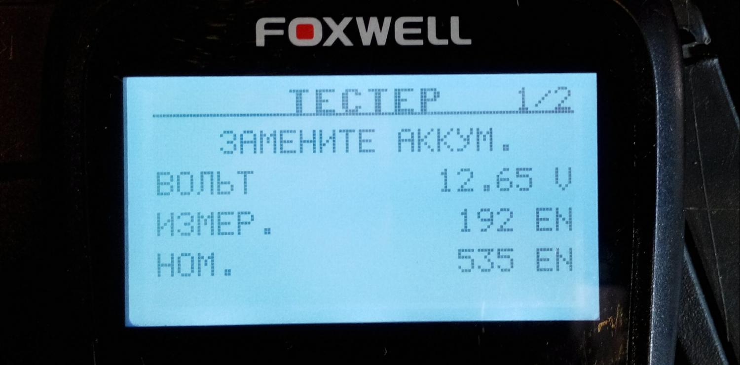

Сегодня утров в -26С Мазда 5 не захотела заводиться.
Притащил АКБ (ему 4 года) домой. В итоге вот что имею:
Внутреннее R  ни в какие ворота. Стоит греется пока, буду думать что делать...
Мож кто что с ходу скажет ?
Как новый уже не будет. Отогревать, поднимать плотность зарядом. Или сразу новый купить
Ну это ясно, греть до завтра. Потом зарядка с десульфатацией и проверка плотности.
Конец зарядки на сколько U лучше поставить ?
Медалист. Он же педалист, зарекомендовавший себя в наших районах как теплолюб, как он 4 года то прожил еще. По делу-отогревайте, заряжайте, катайте-наблюдайте. Имхо-не стоит над ним трястись,как что не понравится-в помойку.
