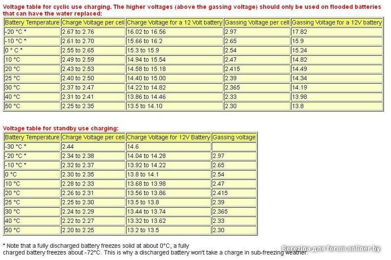

Норма - при какой температуре, при любой? :)

Может и ни при чём. Но на всякий случай картинка с просторов интернетов
  13.01.2019 в 08:48, Alex78 сказал:
Раскрыть
Я на басурманском не понимаю
