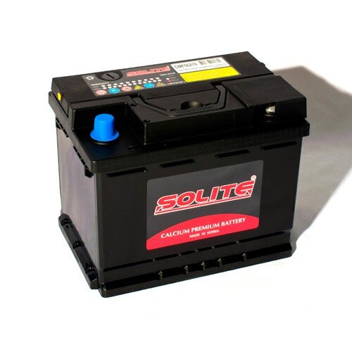

Странно, но гуглится с аналогичным артикулом брат близнец  solite 56219
http://www.solite.ru/katalog/4
Это разные производители, присмотритесь - моноблок разные, просто тип DIN один. Первый Солайт Сангву тоже как кореец неплох.
