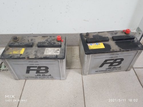

Сутки, 1.29 в минусовой  почти 1.28, уровень между 1 и 2 меткой в минусовой чуть  меньше остальных если светить фонариком. Второй раз перемешивал другим зарядным пару часов напряжение было 16.6в  1.8А

16 часов назад, krufel сказал:
Так что прибарахлился ты старым булыжником)))
Этот старый "булыжник" фору даст многим новым акб. Зиму прожил на машине, все отлично. А зима в этом году была не слабая.  Ток показывает 800А. Что еще надо?
А помрет так помрет. Вон подменных стоит в мастерской штук десять на любой вкус, выбирай любой.

11.05.2021 в 14:06, krufel сказал:
У тебя в патруле Д31 прямой полярности?
Да прямой.  Как купил машину, у меня была проблема - высокий ток утечки. Tenax Asia 91 убил за три года. Долго не могли установить причину. Оказалось причина в генераторе, что-то там механически было отломано. Перебрали и все стало ОК.
