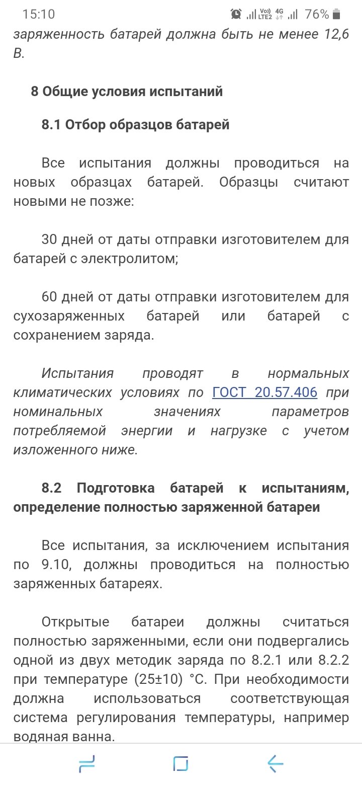

Зато есть понятие НОВЫЙ АКБ но вы толи из за своей невнимательность толи в угоду своему фейкофорумству или просто из за своих своим амбиций не видите или не змечаете какие АКБ допускаются до ГОСТа.
Изучите внимательно ГОСТ .Там нет упоминаний о заряде в один этап для АКБ который достали из под капота .Только о НОВЫХ речь идёт ( и сроки указаны ) .
Не хотите изучать ?! Ваше право . Только мифы и басни как Сорока не пишите .

Отсебятина чистой воды .
Причина в том что тобой  невнимательно изучен ГОСТ .
