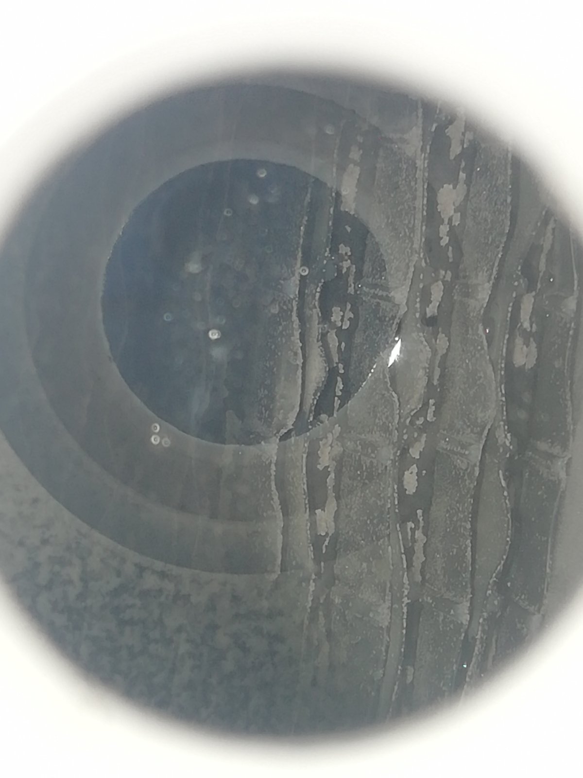

Подскажите, вот эти светлые лохмотья и есть сульфатация?
  21.10.2021 в 19:02, Pechnik сказал:
Раскрыть
она самая.
