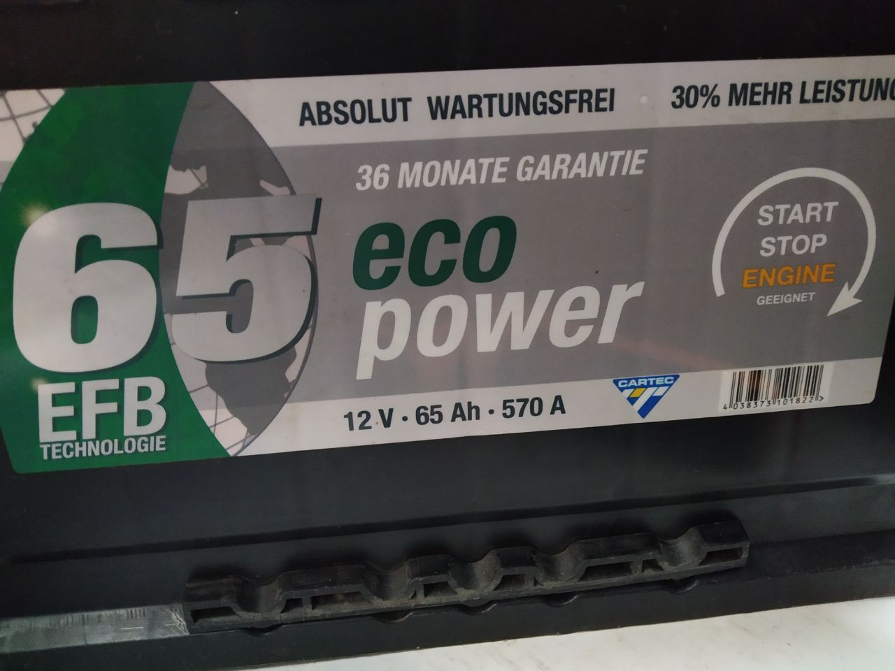

Вопрос о реанимации акума EFB. 65Ач.
   Имею акум германского производства, куплен 3 года назад вместе с 8-ми летним б.у. авто (бензин 1,4л, система старт-стоп всегда отключена). Езда на процентов 80 по городу, по 8 км за 1 заход с последующим остыванием мотора.
    Сомневаюсь, что акум с завода, но сколько ему лет не ясно, ибо дату производства расшифровать не могу. Года два назад авто простояло  летом 1,5 месяца без движения (сигналки нету, разряд небольшой), и не завелось. Зарядил и нормально ездил.
    Перед прошлой зимой я его снял для профилактики, и сделал три цикла заряд до 14,4-14,5 вольт, отстой часов 6-10, разряд током 2,3-2,5 ампера до 11,4 вольта (тестер с верхним порогом 3 ампера и счетчиком отданых ампер-часов). В результате на последнем цикле акум отдал 32 Ач всего.  Интересно то, что после снятия с авто, я тогда решил проверить сколько Ач в нем осталось, и он отдал около 12Ач, при том, что за несколько дней до того я нормально завел авто при -10 на моторе.  Зима мягкая, в основном около нуля +- 5 градусов. Прошлой зимой только один раз заводил при -10, остальное время теплее.
Сейчас я решил провести профилактику на зиму, снял, зарядил до 14,4-14,5 вольт, отстоял несколько часов, и поставил на контрольный разряд до 11,4вольта при токе 2,3-2,5 А. Акум отдал 19Ач, при том он пока нормально заводит авто. Я впервые открутил пробки (там они такой формы, что при откручивании следы четкие, потому точно знаю, что никто до меня их не трогал). Уровень нормальный и ровный по банках, все чисто и прозрачно, но после зарядки до 14,4-14,5 вольт ареометр показыивает плотность около 1,2 (точнее 1,21-1,2-1,2-1,19-1,21-1,2). Кипения в конце заряда нету, даже одиноких пузырей нету. Зарядник "автомат" переделаный ATX БП, дает на старте около 5А, а пик по вольтажу в конце заряда -- 14,4-14,5В и ток 0,3-0,4А.
Думаю, что не хватает напряжения для лучшего заряда. Подскажите как лучше добить на финише.

  30.10.2021 в 20:05, Bohdan83 сказал:
Раскрыть
После разряда расслоение электролита, поэтому заряд не полный, отсюда и мало Ач сливается потом. Кипения нет потому что акум кальций. Тут нужен зарядник который даёт более 16 вольт. А ваш это просто подзарядник, аналог генератора на авто.
Раскрыть
Если есть лабораторник - попробой подержать на низких токах, возможно расбалланс дикий. Я щас подлнимаю 105-ку, у которой ток был 370А всего, она тоже какбы заряжается и останавливается, но ток не перестает брать и автомат думает что раз ток стабилизировался, то заряд закончен. Но она уже у меня вторые сутки на одном ампере стоит и тока пару часов назад ток начал снижаться. Прибор показывает уже 670А.
Ну и раз это EFB, у которого очень плотно пластины стоят - не мешало бы его прокипятить на 16,2-16,5 пару часиков, хотя это на старом аккуме рискованно, ИМХО.
Изменено пользователем prv21
  31.10.2021 в 13:06, stranger сказал:
Раскрыть
Такие малые показатели простым расслоением не объяснить....
