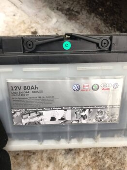

Это тоже Варта?
Изменено пользователем krugozor
А, простите, это же не для Мерседеса, а для ВАГа акб.
З.Ы. это уже не привычная Варта, а испанский Exide
