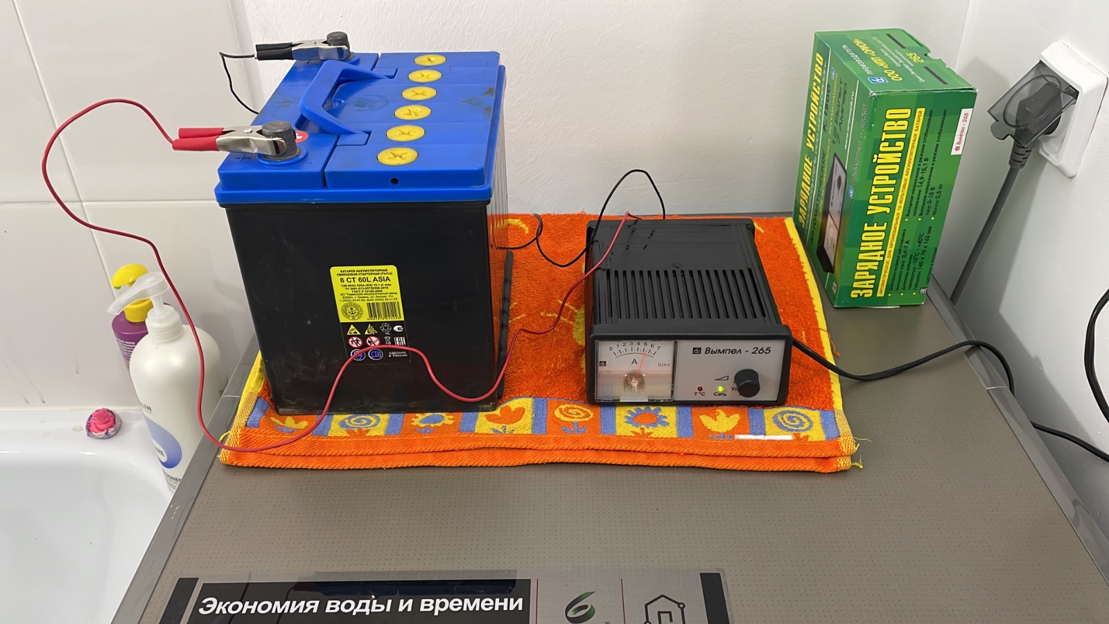

Всем добрый день. Подскажите, сколько надо гонять на зарядке аккум 3-годовалый, за это время было 3-4 глубоких разряда по дурости. 8-10 часов позаряжал его - вроде по началу нормально, но в итоге напряжение при температурах ниже -12 падает до 12,6 и сигналка даже машину заводить пытаться не хочет с пульта. Приходится выходить и ключом заводить.

Ну так я и говорю, из стресса он испытал за 3 года жизни 3-4 глубоких разряда, 1 подзарядку старым трансформаторным зарядником, и 1 подзарядку вымпелом, который с фото. Работал в уральском климате с автозапусками по температуре, но чёт приуныл на сегодняшний день. Вот и думаю что с ним дальше делать - то ли реанимацию, то ли заменить на новый. Из новых конечно поглядываю на AGM батарейки, но после прочтения всякой инфы так и не понял будут мне от него какие-то преимущества на обычной машине без старт-стопа или нет. А то может и вредно будет, я пока не понял. Как бы даже вроде денег готов переплатить за повышенный срок службы, холодостойкость, устойчивость к глубоким разрядам. Но действительно ли я всё это получу, купив AGM батарею?
