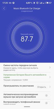

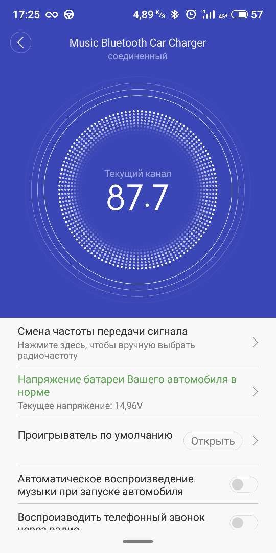

к вопросу о напряжении после пуска при -11. Это на прикуривателе. На батарее еще чуть выше.
Изменено пользователем prv21
11 минут назад, prv21 сказал:
чуть выше
Щас народ без разбору подумает что 87.7:mocking:
32 минуты назад, СЕРАФИМ сказал:
87.7
Не обязательно. Могут подумать что 17:25:sarcastic:
