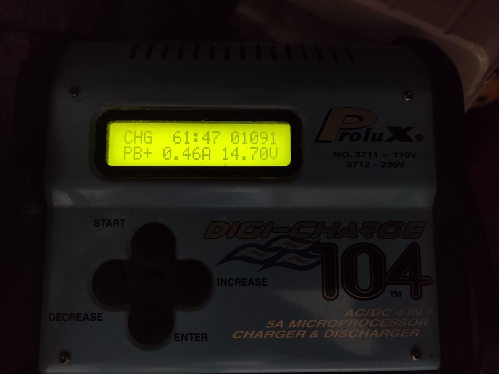

SELENGER ставь 14.8В и малый ток - 1А и пусть стоит. Плотность Мерил? Мож там КЗ уже
1 минуту назад, SELENGER сказал:
Поставил
Ждать долго придется. Готовься. Это если там нет К.З. или частичного
5 минут назад, SELENGER сказал:
Все , батарея разрядилась , до 10.8 . Зарядник остановился .
12,21В это нрц акума якобы разряженного до 10,8В?
1 минуту назад, UrAnMoR сказал:
Да , но оно росло дальше . На глазах .
3 минуты назад, Vasek555 сказал:
я не тороплюсь
SELENGER Что с плотностью? А то может там восстанавливать нечего уже
4 минуты назад, Vasek555 сказал:
Я не знаю что с ней .
SELENGER а как ты узнаешь кипит-не кипит?
Кстати до 14В можешь накрутить ток чтоб здоровые банки быстрей наелись, но потом строго 1А
24 минуты назад, Vasek555 сказал:
Фонарем на просвет . Накрутить конкретно на этом ЗУ я могу только ток зарядки , и какой АКБ 6в или 12в .
Напряжение заряда строго ограничено 14.7в
Вот уже прошел час , закачал 1 Ач , и ток падает ...
Изменено пользователем SELENGER
SELENGER давай другое зу подключай с большим напряжением только ток чтоб не больше 1А был. иначе бесполезно. С автоматами сложно такие АКБ вытаскивать. По хорошему сейчас нужно ставить 1А без ограничения напряжения если такая песня пошла

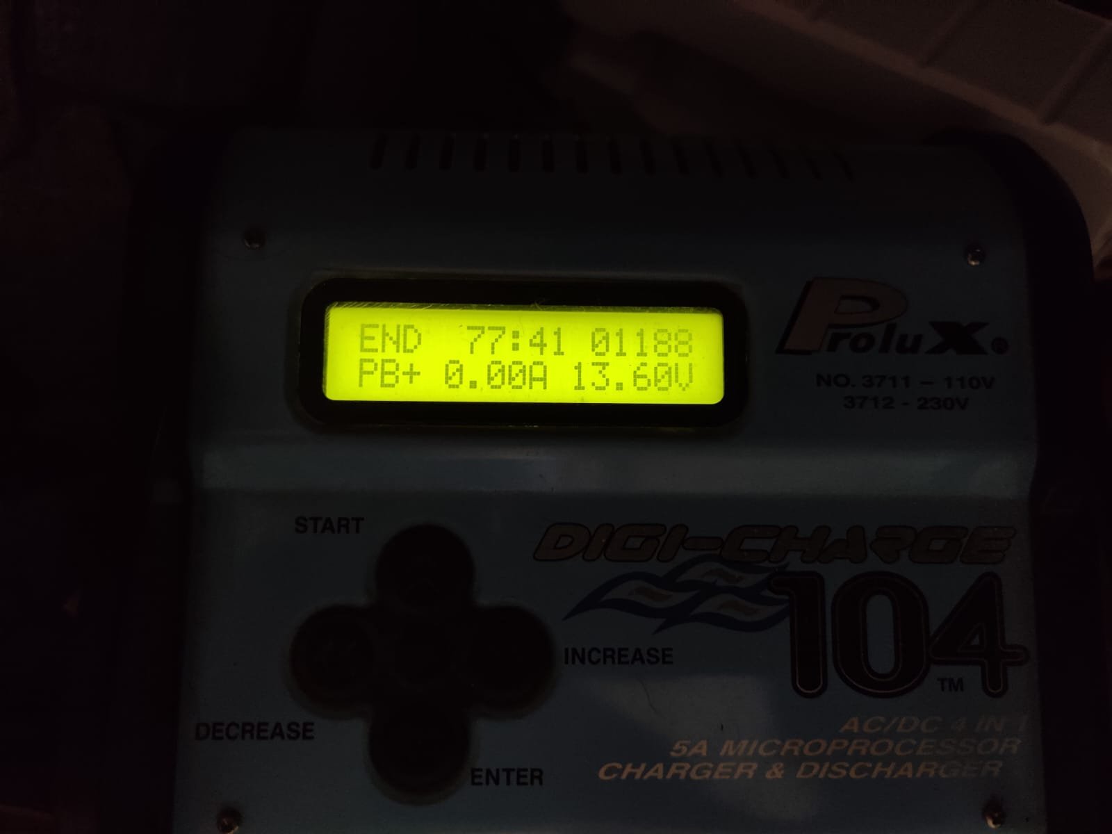

А все , зарядилась батарейка пишет !  Вот это поворот !
Вкачал 1.1 ач .
По сути то же самое что и разрядили , то и зарядили ...
