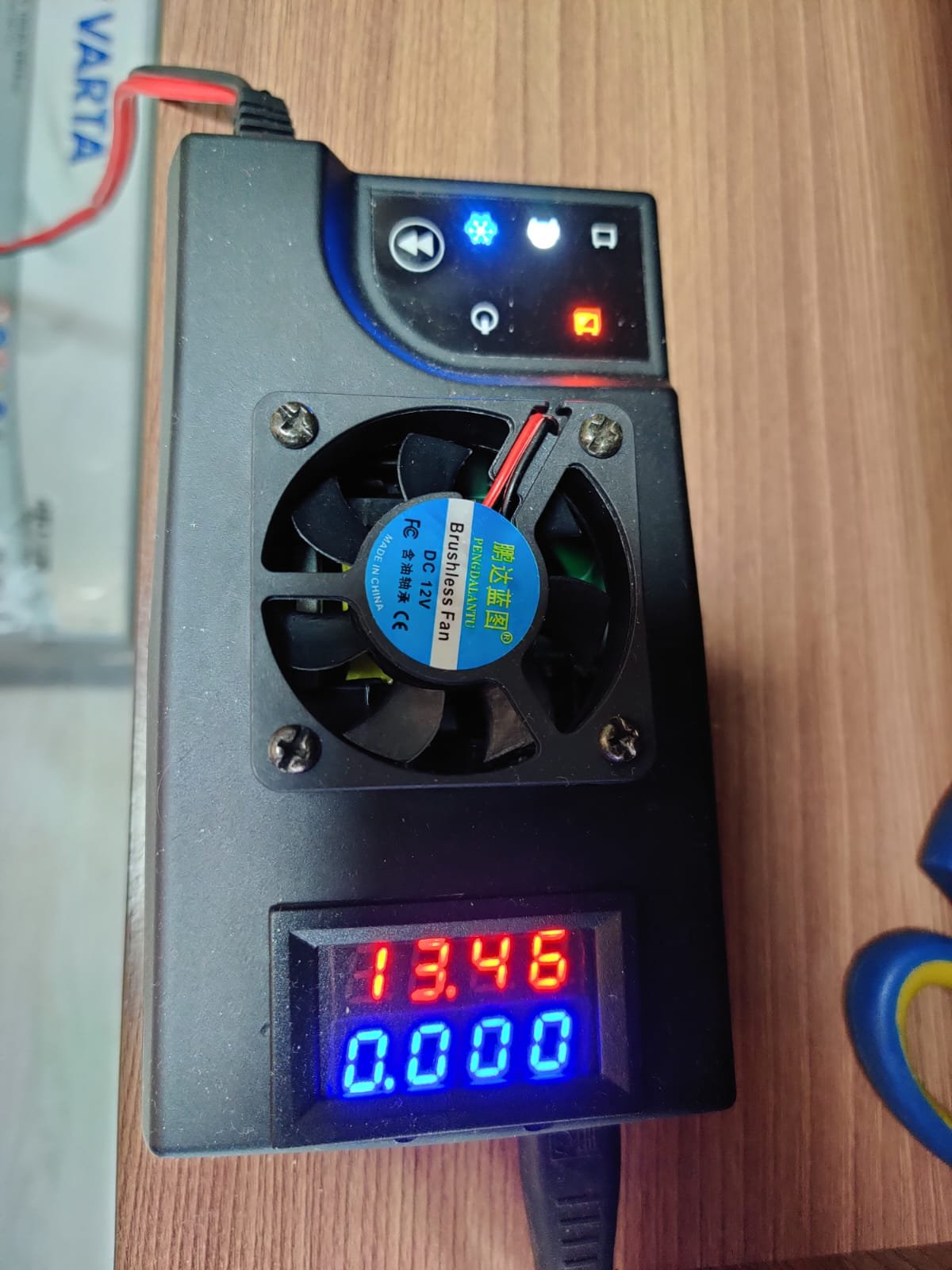

Все , на первой программе батарея заряжена полностью , зелёный мигает .
Включил вторую программу .

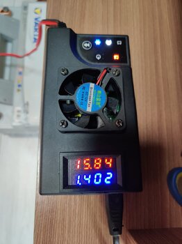

Заряжается на 4й программе . По показометру обратил внимание что не более 2а ток был ...
Сейчас уже горит зеленый индикатор ...
  31.12.2022 в 07:20, SELENGER сказал:
Раскрыть
верно, в предварительно заряженный акум  БЛка не гонит 4А, а только от них меньшую половинку или да же четвертинку...
что касается зелёного индикатора, то он должен по завершению процесса мигать, а не гореть...
ну а коматозная то банка стала подавать признаки жизни?
и ещё, а буферного тока, если он есть вообще в переходный период, показометр не зафиксировал...
попутно, а работал ли встроенный вентилятор на какой либо проге?
