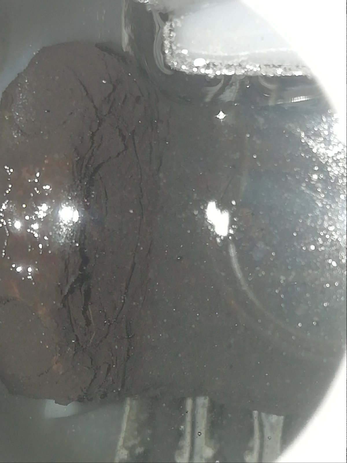

  16.05.2023 в 19:06, Pechnik сказал:
Хз, но сильно не кипит, слегка, как бокал шампанского через 5 минут отстоя.
Раскрыть
тогда я б еще подержал бы и посмотрел за изменениями
prv21 У меня стоит уже неделю акб новый почти, волк 190й, год стоял у товарища в гараже, пластины запечатаны и разбухшие были от белого цемента, плотность при полном заряде 1.25 во всех банках, емкости было 50%. Сейчас пластины чистые уже, бурого цвета напряжение 13.9 плотность 1.30 уровень как по струнке во всех банках, электролит как слеза.
prv21 меня эта ржавая гадость над пластинами смущает. Я уже думаю может слить электролит и залить дист.воду, может отслоится... Или это нормально? Но в других ячейках эта штука красивого серого цвета. Но радует что уже зарядка в аварию (КЗ) не падает при включении.
Изменено пользователем Pechnik
  16.05.2023 в 19:21, Pechnik сказал:
prv21 меня эта ржавая гадость над пластина и смущает. Я уже думаю может слить электролит и залить дист.воду, может отслоится...
Раскрыть
Она ареометром с грушей смывается
hik пробовал механически пипеткой поковырять - не получается. Завтра грушей попробую.
  16.05.2023 в 19:32, Pechnik сказал:
Раскрыть
Скорее всего это из пластин муть раньше когда кипятили она и оседала на перемычки. В этом акб коррозия пластин приличная походу.
