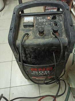

Сегодня все же снял родной аккумулятор, плотность была 1,1-1,2 во всех банках, по шкале ареометра красная-белая граница +/- . До завтра остынет немного, но не думаю, что плотность сильно поднимется, до зеленой границы и потом поставлю на зарядку, может получится и он проживет 9+ лет.
В общем, аккумулятор заряд не берет. Почти сразу же начинает кипеть и стрелка амперметра показывает ток около 0. В чем может быть причина, он засульфатировался? С помощью такого простого зарядника его можно как-то восстановить?

Можно!
Разрезать корпус, вынуть пластины воду и кислоту в отиходы, из свинца выплавить легированные пластины, нанести специальную намазку, вставить в корпус и спаять пластины и токовыводы. Будет у вас восстановленный аккумулятоор...но есть ньюанс. :sarcastic:
