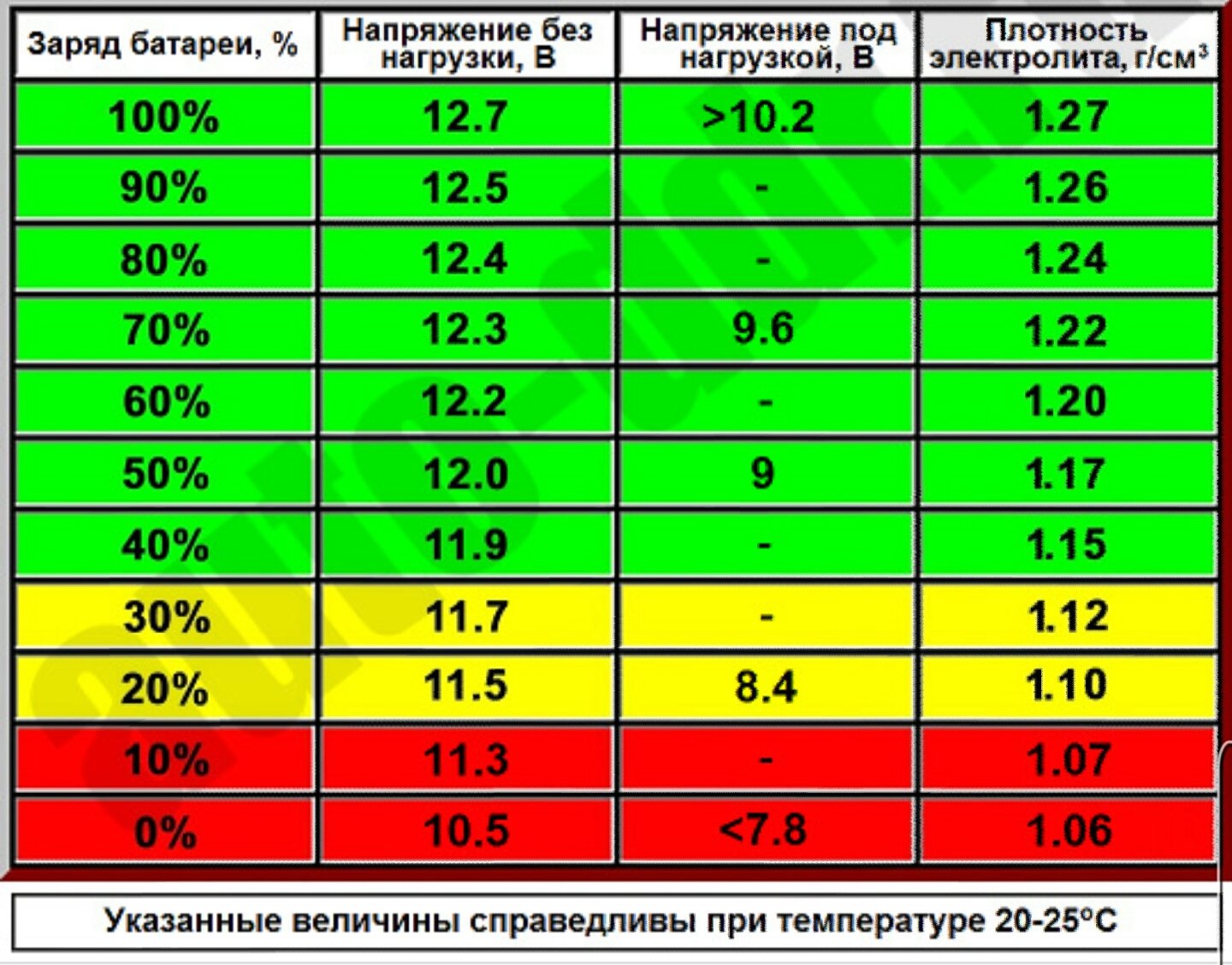

Вопрос знатокам, стоил ли сегодня тратить время и ехать вечером чистить и катать для зарядки акк-ра авто, если стоит больше недели в ближайшем Подмосковье, а GSM сигнализация-автозапуск говорит об уровне заряда 11,8 В, или спокойно сделать на выходных? Дистанционный запуск не предлагать, авто закрыто на заводскую сигнализацию, на GSM сигнализацию не врубил. Акк-ор , по моему Аккумулятор TYUMEN BATTERY STANDARD обратная полярность75 Ач660 А/ или 60 Ач550 А, 3-ий год эксплуатации.

45 минут назад, леф сказал:
стоил
да, 11,8 - это почти полный разряд. Да и 3 года совершенно точно не пошли акб на пользу.
Только что, prv21 сказал:
А разве не так(+/-) ???
24 минуты назад, Aleksszlat сказал:
Сомнения и вопрос вызваны конкретно этой табличкой :D:D:D
1 час назад, леф сказал:
Спокойно на выходных, и лучше зарядить зарядником, катания короткие не помогут

Только что, леф сказал:
А ты на (+/-) обратил внимание.... ???
Так то эти цифры "плавают" не только от t, но и от типа АКБ, начальной ёмкости и износа ....
PS по мне не дёргаться до выходных, ну и на всякий случай бустер в помощь.
