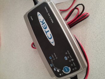

Прекрасно устраняет расслоение,без всяких навыков, оборудования,  за 6 часов этот прибор в режиме RECOND
15.8 V

16 минут назад, prv21 сказал:
15.8 V
Китайский мультиметр видел 16в. В нем алгоритм особый, когда он начинает долбить в конце заряда 15.9 вольтами акб шампанит хлеще чем 16.5в. ток не замерял, пробовал поймать этот момент не получилось быстро он заканчивает заряд и становится на хранение. Я покупал 5 китайских зарядников разных, все фоксуры нового исполнения  и новый акб с пробками, хотел подобрать копию стека не один китаец  даже плотность выше 1.24 не поднимал, не говоря о расслоении. Последним был фоксур круглый.
