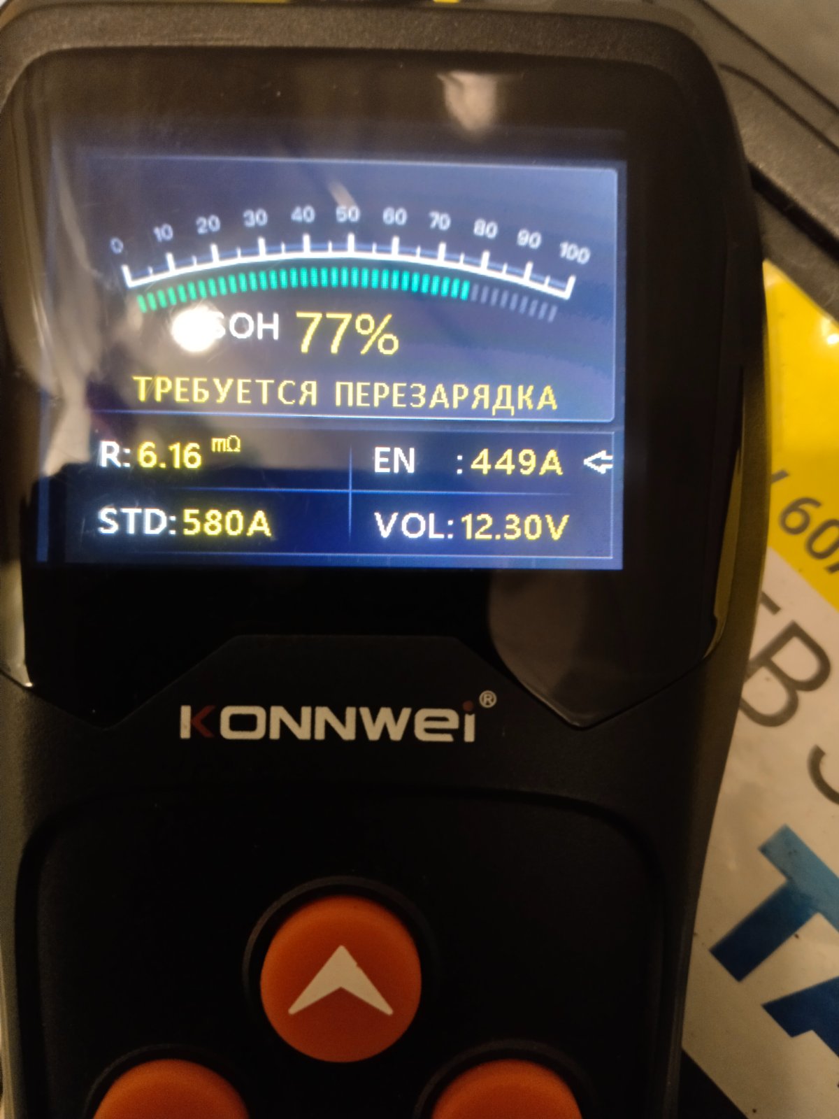

Держал уже.Не помогает. 0,4 а и дальше не падает Сопротивление и пуск.ток  дальше не меняется.В процессе зарядки один раз загорелся индикатор,а потом погас.Сразу после прекращения зарядки пишет:Заменить! После суточного простоя уже пишет:измерить после зарядки.Тут Вымпел-27 не поможет.Если только 57-й.
Только что, tuv25 сказал:
Это до подзарядки.
3 минуты назад, tuv25 сказал:
Тут Вымпел-27 не поможет. Если только 57-й.
Скорее  даже 57-й нет, чем да.
17гв - этим все сказано.
С таким тхп на 8кл-м ларгусе она проездит еще долго, но! Если там от емкости хоть что-то осталось вразумительного.
Поэтому разряжаете по госту, понимаете какова остаточная емкость и принимаете решение. Весной-летом даже при 15-20Ач будет летать до первых осенних морозов)
