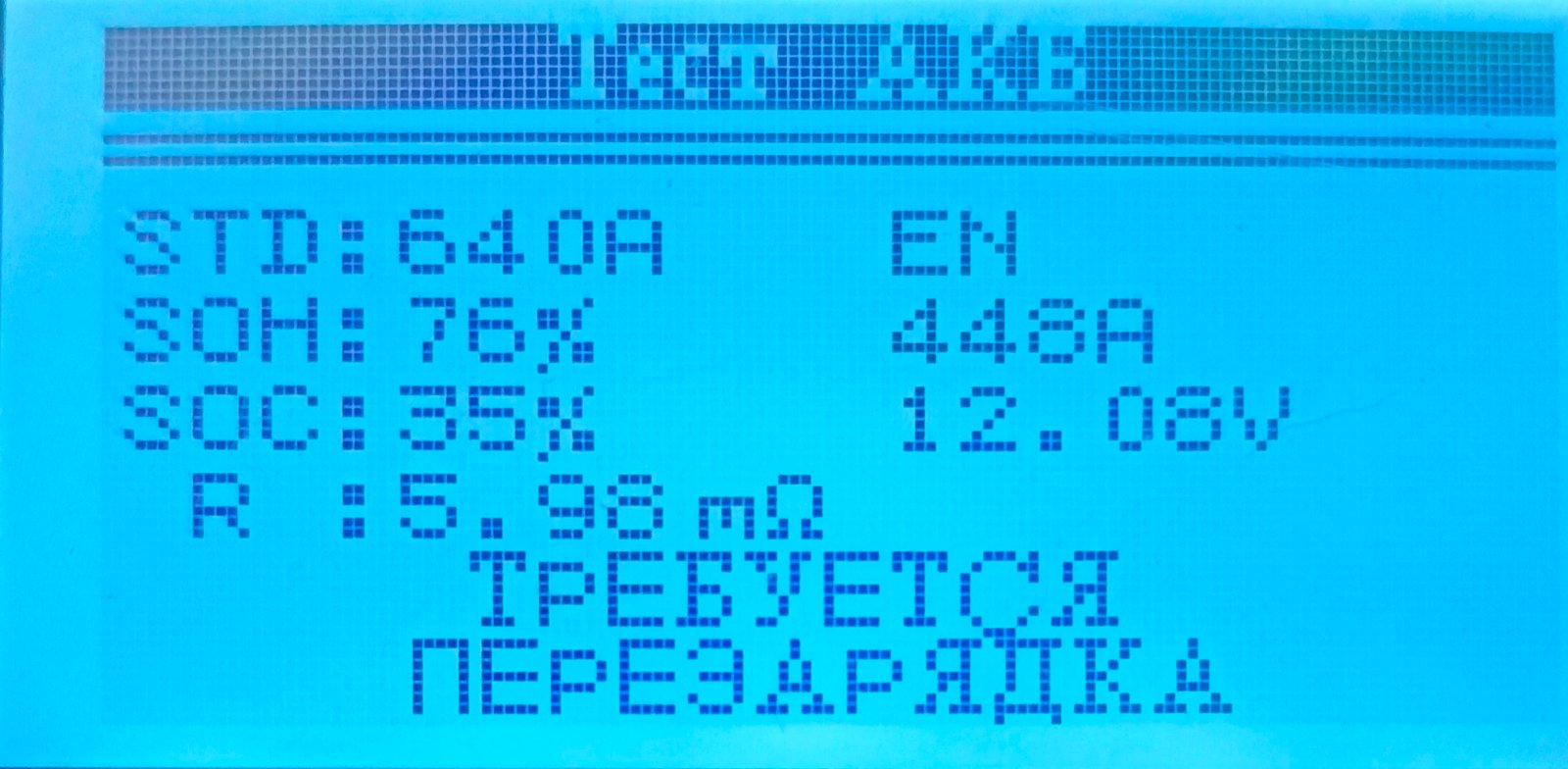

  08.02.2024 в 16:26, Normet сказал:
На "холодном" вот такие показания
Раскрыть
Если на холодном в кавычках это означает холодный аккум да ещё и холодный бытовой тестер,то да,возможно всё.

Заряжал уже.Не помогает.Мой Вымпел поднимает до 15,9в.Видимо сульфатация сильная.Нужен зарядник типа Бережка.И то неделю заниматься этим.И не факт,что поможет.Очень хлопотно.
Для сравнения - этот же аккумулятор, полностью прогрет до +22
