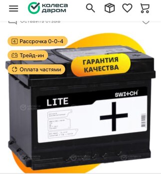

Что-то новенькое появилось в КД:
Скорее всего, белорусский типа MyWay. Цена 4500 р.
60 А•ч, 500А.
К зиме явно надо искать замену своему штатному аккуму VAG, которому уверенно идет 12-й год. Если раньше при запуске на горячую магнитола не выключалась, то сейчас это происходит постоянно даже несмотря на поездку на юг, за которую АКБ должна была получить максимальный заряд от мощного генератора (120А).
24 минуты назад, Dimmy сказал:
60 А•ч, 500А
Слишком уж Light,поэтому и цена
25 минут назад, Dimmy сказал:
4500 р
На днях Reactor с полки вымерял конвеем для старого Рено Меган,тот придурок показал аж 819 из 820а заявленных при 75ач..но блин ценник у нас 10950 с датой выпуска 08.24
