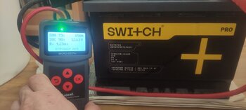

Прикупил по случаю аккумулятор Елабужского аккумуляторного завода под маркой Switch от торговой сети "Колеса даром" за 5500 рубликов. Дата выпуска - январь 2023г.
  Состояние после покупки: вес 16.5 кг., плотность в банках 1,28 г/см3, в четвертой банке 1,27 г/см3,:
  Состояние после подзарядки в режиме: основной заряд 15,6В 3.3А до 0,2 А; дозаряд 16,5 В, 1,6А, 8 часов (плотность в банках 1,31 г/см3, в четвертой банке 1,30 г/см3):
  Эпилог: "Меня обманывать не надо, я сам обманываться рад". Похоже выявлен лидер по нарисованным амперам пускового тока - при нарисованных 760 А, АКБ после подзарядки показал 685А (что в принципе довольно неплохо для таких массо-габаритных показателей), но опять же зачем было писать на этикетке заведомо недостижимые показатели? Родные марки ЕАЗ - декус при аналогичной емкости рисуют более реалистичные показатели - 700А: https://akb-elabuga.ru/product/akb-6st-66-decus-zoloto-o-p/     https://akb-elabuga.ru/product/akb-6st-66-decus-zelyonyj-o-p/
Скорее всего это одинаковые аккумуляторы, так как артикул отличается лишь на один знак: https://akb-elabuga.ru/product/akb-6st-66-switch-pro-o-p/
  Померять бы декусы с вышеназванных ссылок, выдают ли они 700А заявленных? И померять бы конкурента вышеуказанным аккумуляторам от Акома (из немногих померянных ранее акомов все уходили в плюс от указанного на этикетке):  https://www.akom.ru/catalog/starter/akkumulyatory-akom-efb/product-26-detail.html
  Вся эта возня затеяна для определения лидера по фактическим пусковым токам в корпусе L2 для сугубо своих субъективных целей.
  П.С. На данный момент АКБ Switch поставил на дополнительную подзарядку в режиме: основной заряд 15.6В 2.0А до 0.2 А; дополнительный заряд: 16,5 В 1.0А - 24 часа., посмотрим, может удастся еще подзакачать А/ч и уронить сопротивление ниже четверочки (по возможности опубликую параметры по результатам доп. подзаряда).
06.03.2023 в 21:23, rodof сказал:
Новокупленный АКБ Switch 66А/ч 760А после дополнительной подзарядки в режиме  - основной заряд 15.6В 2.0А до 0.2 А; дополнительный заряд: 16,5 В 1.0А - 24 часа и тех. отстоя 8 часов, показал следующие результаты:
  Итог такой: нечего компосировать сутки при вольтаже 16+, физику не обманешь, из свинца золото не сделаешь - предел данного аккумулятора по пусковому току - 685А.

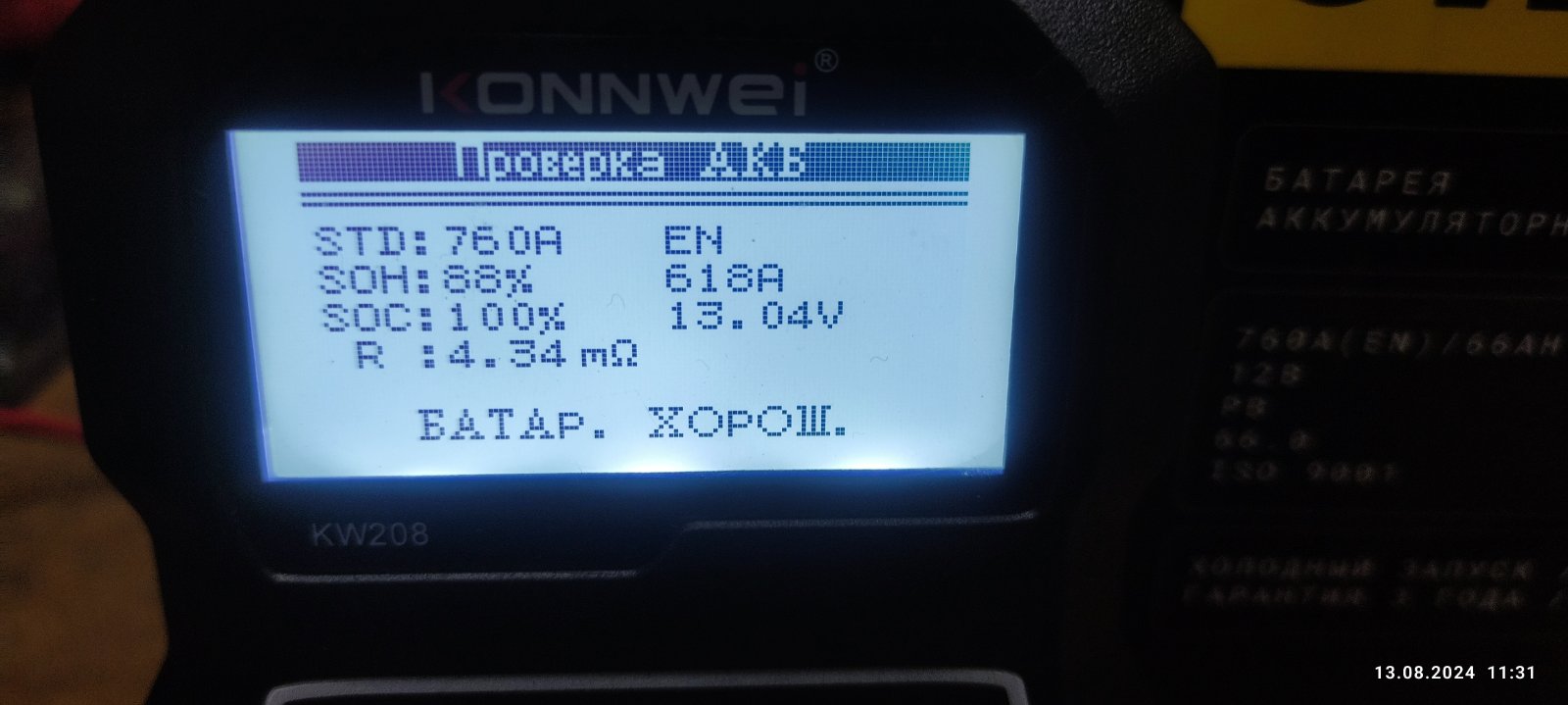

Купленный в марте 2023 г. АКБ Switch PRO 66 Ач после профилактической подзарядки (15,6 В/6,6А до падения по току до 0,2 А, дозаряд 16,5 В/2 А/8 часов) и тех. отстоя 1,5 суток показал по тестеру следующие результаты:
За полтора года значение изменения/деградации по пусковому току составило с 685 А до 618 А. Опять же тестеры разные, изначально Ланкол, сейчас Конвей. Мониторинг будет продолжаться - интересно как долго проживет АКБ от ЕАЗ.

rodof Там разница в заявленном и фактическим ещё больше, чем Вы намерили. Ведь указанный пусковой указан при измерении при -18 должен выдавать 750а
1 час назад, ОлегМурманск сказал:
измерении при -18
Тестер при комнатной температуре выдает значение тхп при -18, то есть аппроксимирует его.
Не путайте с лабораторным разрядным стендом, где реально измеряют ток холодной прокрутки вымороженной батареи.

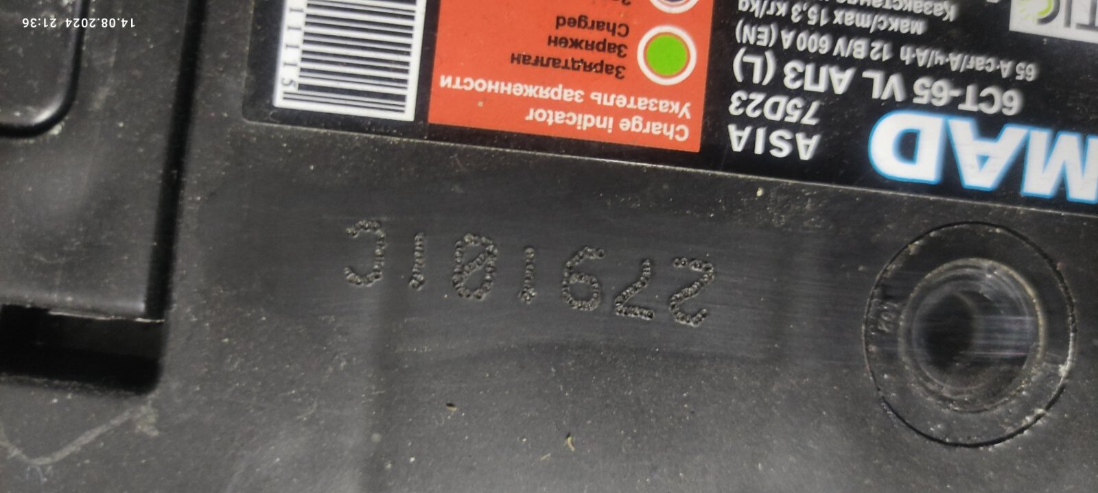

Трехлетний Кайнар, купленный полуторагодовалым, после подзаряда и тех. отстоя 2 месяца, показывает следующие параметры:
15.08.2024 в 13:29, rodof сказал:
Наверно это один из самых показательных тестов, что показания тестера это очень  условная штука, на которую не следует сильно акцентировать внимание.Не понимаю почему тут все на это ссылаются.Бошы недавно еще продавались заявленные на 340ен б24 вроде, и ничего всё ходило без великих токов на инновационных тестерах)))Глупо ведь будет подумать, что ваш кайнар остался почти как новый, потому что он такой классный.Тут ещё тестеры считают всё по своему.Мой бы DHC показал бы меньше  в % хотя бы потому что заявлен 600 и выдал меньше.Я уже молчу про корректировку -18 и про то что почти все АКБ надуты.Слишком много надо учитывать нюансов и иметь большой, опыт что бы корректно без фанатизма вычерпнуть с показаний тестера что то полезное.Тестер покажет плохо, когда наверно вы уже сами начнёте это ощущать, или когда АКБ осталось пол пол года.Я видел АКБ который по тестеру выдаёт а нагрузку 50% от заявленного не держит и валится сильно.Можете вообще тестеры не покупать.Фары на 15 минут включили и через 30 секунд пробуйте заводить.Вот вам и тестер, можно ли на дальняк на АКБ поехать если срок уже 3-5 лет.
