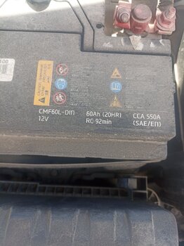

Парни, напомните процесс заряда аккумулятора обычной зарядкой
Хочу обслужить свой
Если он с элантры "17, то идем в магазин и покупаем новую.

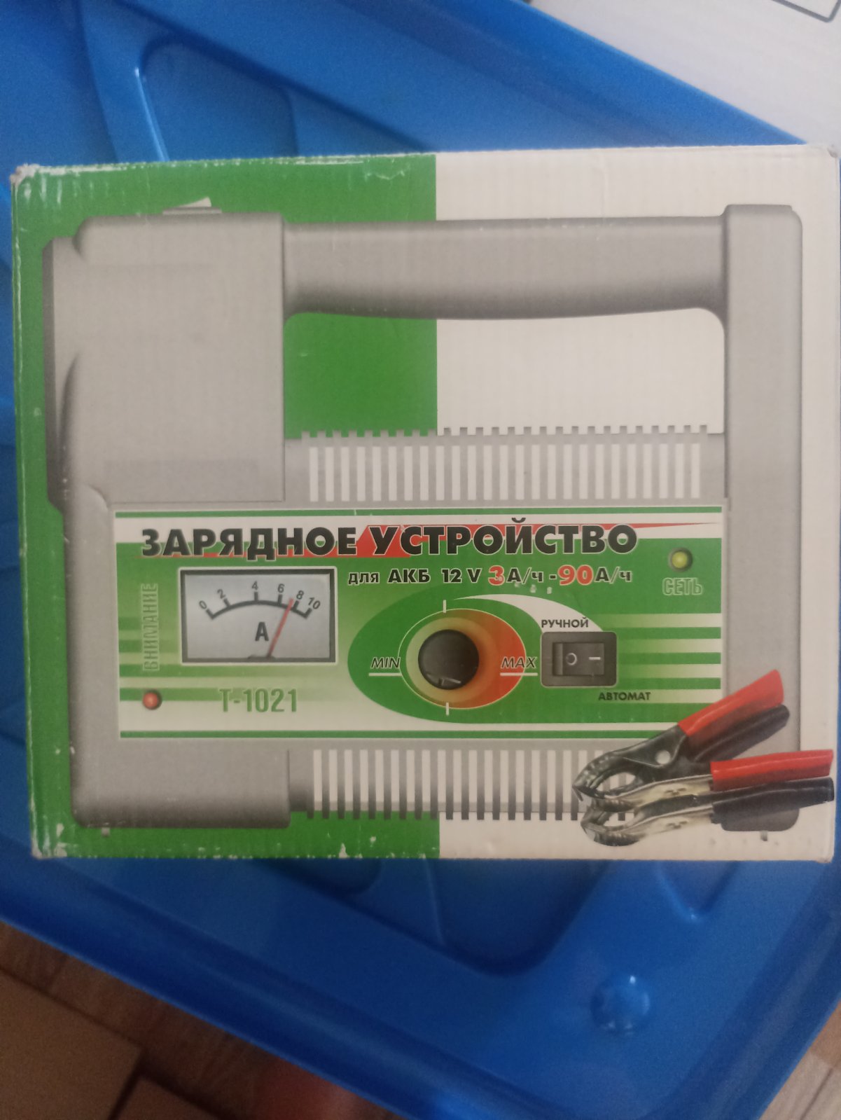

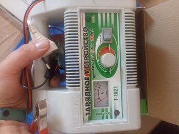

  04.09.2024 в 09:06, Sanyi сказал:
Имеем такой аккум
И такой зарядник
IMG_20240904_102353.thumb.jpg.bd40b1dec286374b8341a87d8cc1cbe4.jpgIMG_20240904_102414.thumb.jpg.b54691c36523a163024a778ef46d2af3.jpg
Подскажите последовательность
Раскрыть
Sanyi на сайте производителя этого ЗУ лежит подробная инструкция...
раньше на обратной стороне ЗУ была приклеена сокращённая инструкция...
если интересует чье то частное имхо, то его вполне достаточно в ютьюбе...

- снимаешь с авто, не забывая ключи в салоне закрытом. Отсоединяешь сначала "-", потом "+".
- несёшь в нежилое помещение, или в жилое с хорошей вентияцией, но где не будут рядом сним - находится люди и дети особенно длительно и спать.
- моешь без фанатизма водой с капелькой "фэри" (или содовым раствором) , вытираешь на сухо,
- подключаешь клеммы зу на акб, затем вилку в сеть, зу в ручной режим ставишь 4 -7 А и уходишь первые пару часов наблюдая за током и напругой и температурой корпуса батареи - вдруг банка закоротила и начнёт кипеть испаряя кислоту - пары крайне опаснуые для здоровья!
- Если батарея не кипит и не греется, а ток медленно или относительно быстро падает до 1-2 а или минимума, то оставляешь на заряде, но не зная состояние батареи и как она принимает заряд все таки проверять через 2-3 часа.
- после падения тока до мин, режим заряда cc/cv, оставляешь на заряд, но более суток для любительского подзаряда без контроля параметров и динамики состояния смысла держать нет. Ну минимум пол суток подержи. Все, потом проверь напругу после отстоя 2-3 часа и ставь в авто, можно и сразу ставить если не интересно для статистики собирать данные по нрц.

Это понятно
По моему он необслуживаемый
А если дать 2А? И попутно подключить вольтметр?

Да она итак там есть
  04.09.2024 в 19:33, Sanyi сказал:
Раскрыть
Будет первый этап заряда cc/cv дольше (незначительно, зависит от состояния акб) чем меньше ток тем бережней заряд, и дольше есесно. Подходит для десульфатации или когда холодный акб, если акб целый и отогретый до комнатной температуры не парься и ставь хоть 5 хоть 7 А все равно в течении часа двух упадёт до 2-3 а когда напряжение поднимется.
Вольтметр есесно можешь вкл для удобства мониторинга процесса заряда, но у тебя вольтаж зу не регулирует оно в алгоритм "зашито" железом. Я потому и перешёл на китайское зу т.к. в нем и амперметр и вольтметр на дисплее и не нужны танцы с мультком и сторонник вольтметр ом. А заниматься модингом старого зу с вкорчхячиванием в него вольтметр и регулятора напряжения мне тупо лень и лапки.

Да это я взял у знакомого
Подскажите, получается у меня не обслуживаемый АКБ?
