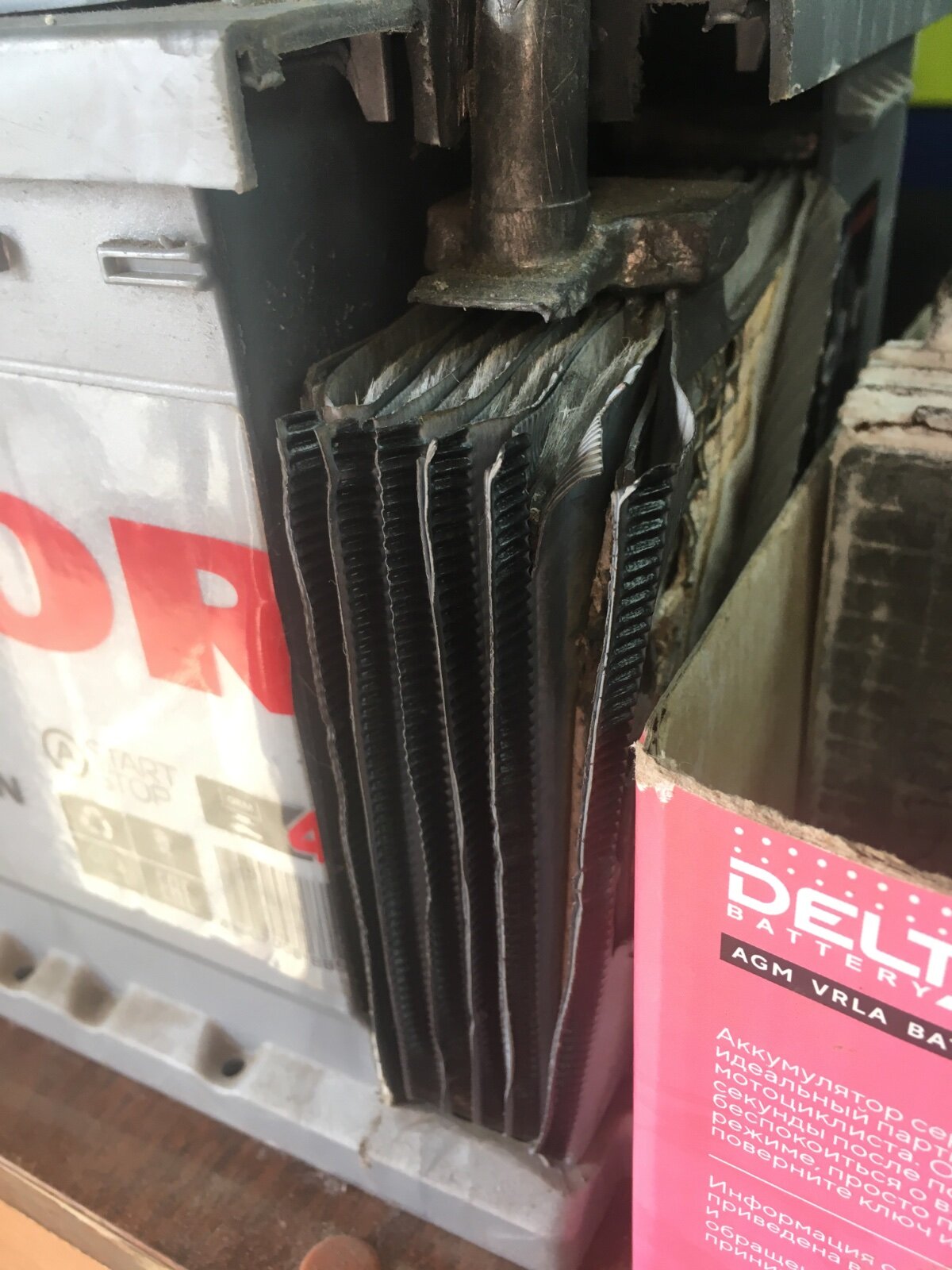

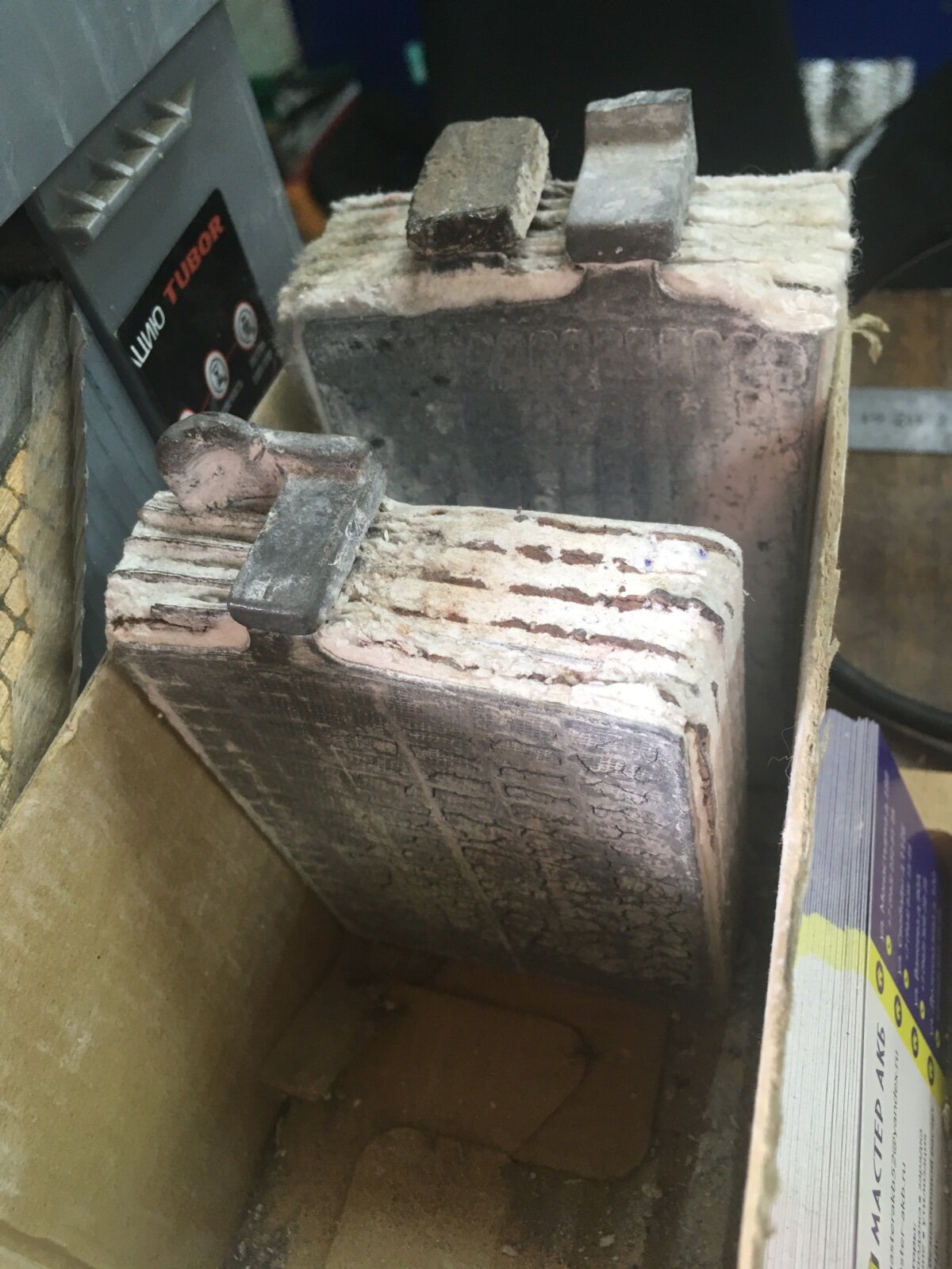

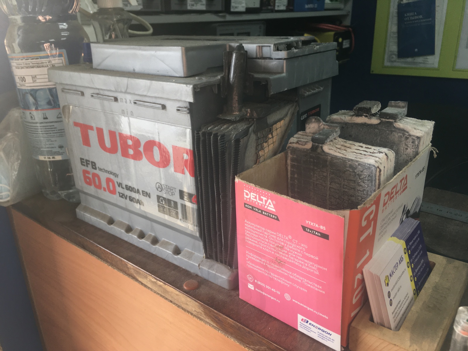

Заехал сегодня в специализированный магазин АКБ в виде ларька. Цены, конечно, так себе, и скидка за старую батарейку всего 500 руб. и то в лучшем случае. Например, в КД покупка выглядит привлекательнее во всех отношениях.
Зато поближе рассмотрел борский Titán EFB:
F2998EAB-9A04-43AD-807F-E2F1860FADD9.thumb.jpeg.156f2125871465303c9a0f0f037101a0.jpegC370FA49-6970-42CD-BBE5-B09328F95FA4.thumb.jpeg.ecb549a0c9509033deb615d6cbbacb68.jpeg
А так выглядит сульфатация:

Dimmy а на самом то деле сульфптация свинца в привычном её проявлении обывателя авто ПРАКТИЧЕСКИ НЕ ВИДНА

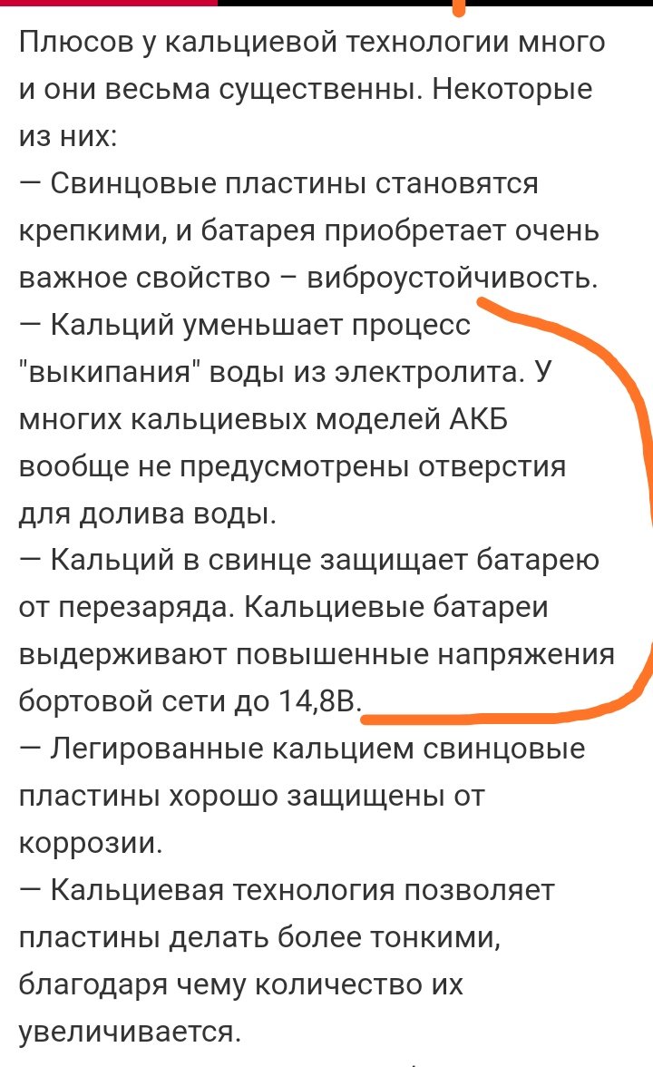

Slowesno скорее всего ДА,раз уж она Maintenance Free
И раз уж под капотом можно до 14.8в,то стационарно при контроле t<=40° можно и 16.0--16.5в
