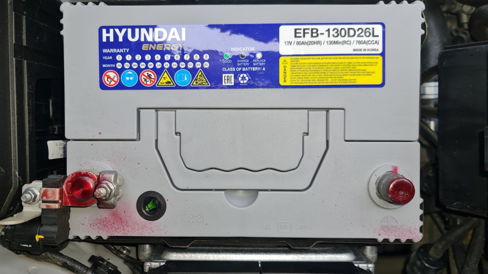

  02.01.2025 в 19:14, garald50 сказал:
На т/о автомобиля покрыли токовыводы акб и клеммы каким-то защитным лаком бордоврго цвета. Вопрос - а чем смыть данный состав?
Раскрыть
Точно лаком!? По моему это крашеный вазелин для клемм типа Liqui Moly "Batterie-Pol-Fett"
