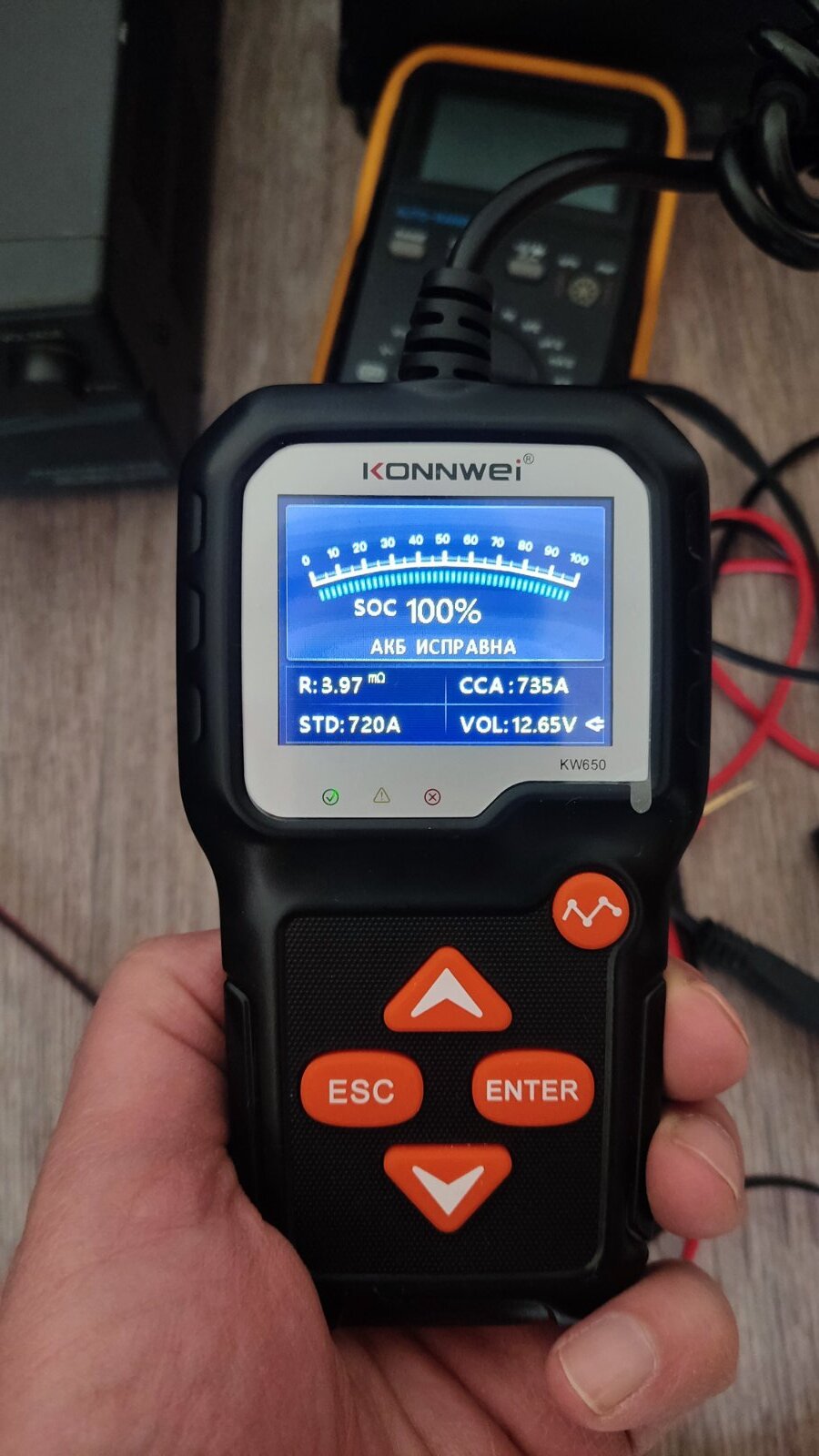

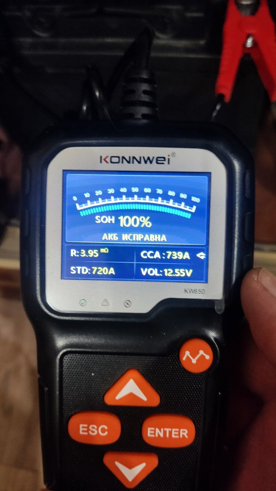

18 минут назад, Uralsk сказал:
Замеры проводились при комнатной температуре +25, после отстоя батареи.
Сейчас пришел с работы, замерил. SOH 84.
Кстати у меня есть agm 2023 года, на смену которой я купил этот барс. Так у нее после отстоя в тепле показатели хорошие, SOH 100% но она не держит заряд на улице ниже нуля. Падает до 11.9вольт. плотность у AGM во всех банках 1,22 и не смог поднять выше после зарядки
Замерять в CCA толку? Только чтоб цифры порадовали? У нового EFB в этом размере Rвн меньше 3.5 мОм быть.

9 минут назад, wrighty сказал:
Никогда не пытался мерять плотность в AGM - пустое это, если в наливной не превращать, а вот то, что напряжение падает не есть хорошо. А Rвн сколько в тепле у AGM?
Вот замерил только что AGM. В комнате примерно +24. Я планирую её летом использовать, раз она в зиму не тянет.
2 минуты назад, Uralsk сказал:
А почему в CCA, а не в EN? Ну и НРЦ низковато, конечно. Зарядить.
Изменено пользователем wrighty
10 минут назад, wrighty сказал:
Так на батарее AGM написано ССА. Вы внимательно прочтите, я пишу что купил EFB, и ниже пишу что у меня ещё есть AGM
2 минуты назад, wrighty сказал:
А толку заряжать, напряжение все равно падает.
7 минут назад, Uralsk сказал:
Прошу прощения, думал, что этикетка в EN. Да я про EFB понял, речь про AGM.
Так потому и падает, что АКБ недозаряжена.

14 минут назад, Uralsk сказал:
У барса на этикетке 730А(EN) , а по тесту 616 А(EN). То откуда соху быть 100 %. ?
Просто подумай что с чем сравниваешь, и повнимательнее, и ответ на вопрос "почему не дотягивает сох" -  сам собой проявится))
Изменено пользователем kam69
2 минуты назад, kam69 сказал:
Тогда откуда соху быть 100 %. ?
При НОЗе 13.8В  и токе 1.5А))) И это у новой АКБ...
Короче, на лицо обе незаряженных батареи. Зарядить (а не заряжать) обе и, уверен, что все будет.
