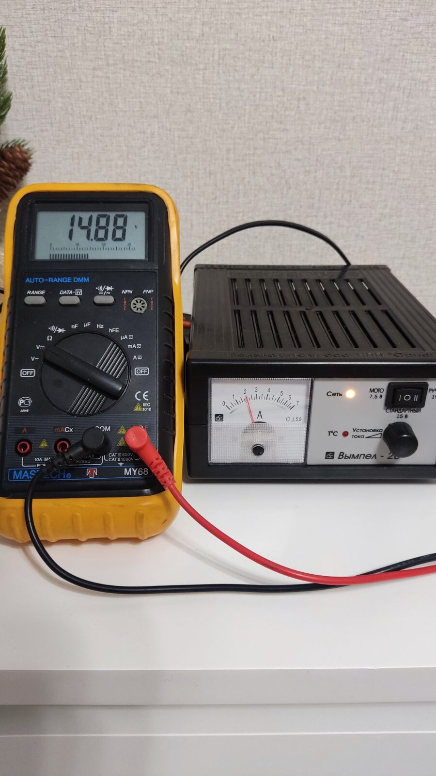

Поставил на заряд 10 минут назад. Ток выставил 2А. Послушал АКБ)) уже слышу там бурление.
Насчёт веса АКБ. Весит ровно 19кг
  14.01.2025 в 14:09, Uralsk сказал:
Раскрыть
На таком напряжении - это норма.
Раскрыть
Вот, теперь заряжайте, больше 10 часов(10-15 например)...потом в отстой, потом снова на заряд. И так минимум 3 цикла. Плотность должна подрасти. После дозаряд на несколько часов с контролем!

Не стоит жестко ограничивать временные рамки, тем более, что напряжение через 10 мин уже достигло 14.88В. По параметрам: до минимального тока заряда, в идеале до 0А, но это вряд ли случится.
