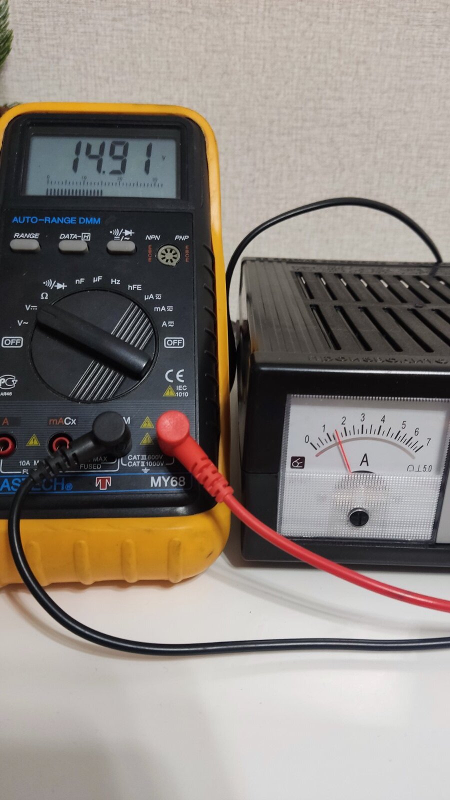

Не стоит жестко ограничивать временные рамки, тем более, что напряжение через 10 мин уже достигло 14.88В. По параметрам: до минимального тока заряда, в идеале до 0А, но это вряд ли случится.

За 13 часов с 2.0А снизилось всего до 1.5А. оставил ещё на 5 часов, в обед приеду посмотрю, и скорее всего отключу, а в ночь снова поставлю до утра. Аккумулятор тёплый, примерно градусов 40, не более.
Интересно почему так долго заряжается.

За 13 часов ток снизился с 1.5 до 1.2 и всё, ниже не падает. Стоит ли продолжить эти циклы 12/12 часов.
По прибору сегодня утром SOH 90, вчера вечером ставил было так же.
