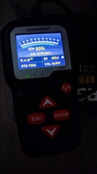

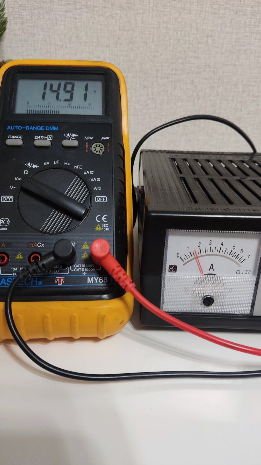

В общем приехал на обед. Всё так же. Ток 1.2, 14.9 вольт. Отключил, через 10 минут проверил канвеем. Оставлю на заряде до вечера. Но думаю ничего не изменится.
Да, немного теплая
Отсоедините и дайте отстояться, а при последующем заряде подключите вольтметр и проследите, как протекают первые 30 минут заряда: интересует поведение зарядного тока и напряжения. Думаю, что ток сначала снижается и ниже, чем 1,2А, а впоследствии начинает расти, отсюда и нагрев АКБ. Просто Вы наблюдаете уже финальную часть. Если я прав, то интересует значение тока, после которого падение зарядного тока меняется на рост.
В течении  получаса после включения, ток плавно снижается с максимального 7А до примерно двух ампер, потом медленно опускается до 1.2 и всё, замер. На это уходит примерно часа два. Напряжение стабильно после падения тока 14.9.

1 час назад, Uralsk сказал:
Ниже он не опускался, я бы заметил, так как диван напротив и я одним глазом в заряднике, вторым в телефоне. Сейчас я его отключил, и в ночь снова на заряд. Я вот думаю может в нем и нет заявленных 730А.. изготовитель лукавит с цифрами
Тогда держать, хотя бы до 0.9А, но если греется, то с перерывами.
Да, немного теплая
Сразу после заряда, при таком напряжении бесполезно замеры делать Конвэем, это будут некорректные замеры. После отстоя проверяйте, часов 12.
А так может он эти 730А и не выдает...в общем еще заряжать и мерить плотность. После отстоя, а там видно будет. Можно уже в конце после вашего заряда 14.8, поддать ему повышенное напряжение, вольт 16-16.5 на пару часов

15.01.2025 в 06:16, Uralsk сказал:
За 13 часов с 2.0А снизилось всего до 1.5А. оставил ещё на 5 часов, в обед приеду посмотрю, и скорее всего отключу, а в ночь снова поставлю до утра. Аккумулятор тёплый, примерно градусов 40, не более.
