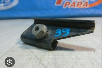

Ищу ключ с магнитом на 13 (трубчатый, L-образный, Т-образный) любой, чтоб не слетала гайка при снятии крепления акб. Не могу найти. Поделитесь где такой приобрести.
  13.02.2025 в 16:24, ss333 сказал:
Раскрыть
Да ужжжж.... ту применима обычная торцовая шестигранная головка на 13 с удлинителем на 350 мм.
Там с обратной стороны шайбочка пластиковая, которая не дает винту вывалится из этой губки.
То есть болт отворачивается, а затем просовываем руку и забираем этот кронштейн.
Можно удлинитель магнитный использовать, телескопический.
ss333 Используйте намагниченную отвертку или биту, вставку torx. Можно об магнит намагнитить или примотать магнит изолентой к отвертке или Г-образному ключу torx.
