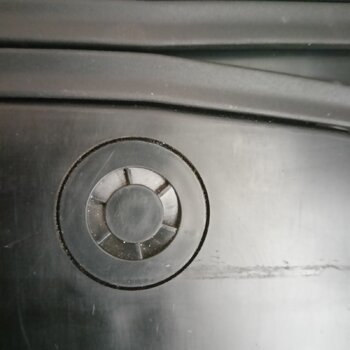

Подскажите, чем можно отвернуть пробки на АКБ Аком?
Я такие пинцетом выкручивал.
1 час назад, Volvo85 сказал:
Отворачивал в итоге бокорезами, пинцетом не смог стронуть.
Полная глупость была сделать такую конструкцию пробки, чтобы искать средства для ее отворачивания. При том, что процедуру обслуживания и отворачивания пробок потребуется производить 2-3 раза в год...
Изменено пользователем Andrey80
3 часа назад, Andrey80 сказал:
Приветствую!
Для таких целей использую съемник стопорных колец.
9 минут назад, Andrey80 сказал:
Умность, чтоб не лез тот, кому не надо. А кому надо, для того - не проблема.
Изменено пользователем wrighty

14 часов назад, wrighty сказал:
Когда не надо лезть - делают необслуживаемый. А если сделали условно обслуживаемый АКБ ( 3 пробки были заклеяны  наклейкой) то не нужно создавать сложностей с их отворачиванием.
На других АКБ- стоят нормальные пробки под крест.
Аком видимо решил быть умнее всех.
Вот только по этому фактору я Аком никогда не куплю....
6 часов назад, Andrey80 сказал:
Полная глупость
Ути, батеньки, какие мы привиреды....
Это для тебя глупость, но не для производителя)
Штангенциркулем влегкую...
Форма пробок прописана Рено, а не Акомом.
Не нравятся эти пробки, купи обычный Аком жовтоблакитный 70/720, . Там под монетку)
Хотя ты же гордый, тогда не покупай, сними с Нексии)
Изменено пользователем VAV
11 часов назад, Andrey80 сказал:
Приветствую!
https://www.ozon.ru/product/klyuch-dlya-probok-akkumulyatora-d-1752017179/?from_sku=1735742237&oos_search=false
3 часа назад, rodof сказал:
Спасибо, добрый человек!
Если решу оставить это "произведение искусства" в хозяйстве, то куплю...
