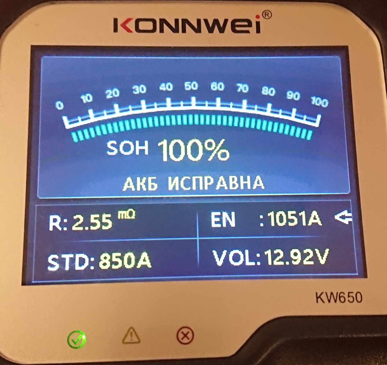

16 минут назад, prv21 сказал:
Может просто кислоту выгнало наверх и поэтому сопротивление повысилось чуток, после КТЦ же всегда батарея показывает макс токи, а если ее потом кипятнуть чтобы кислоту после ктц наверх выгнать, то она понизит напряжение и токи .
Есть пока, пара моментов, которая заставляет ещё поработать)
5 часов назад, wrighty сказал:
ТХП этикеточный не впечатляет, для такого типоразмера, да и Rвн красив для размера поменьше.
Да, ТХП по нынешним временам не выдающийся. Rвн тоже не рекордное. Что она с нови выдавала не имею понятия,  батарейке на на тот момент было  2 года и  без обслуги.
5 часов назад, prv21 сказал:
У меня у нового AGM 80ки после КТЦ показало более 900А - вот это монстр,а 105ка одна вообще под 1200А
Зачем такие токи и кому они нужны. Сотню разных авто а то и больше, зимой перемерил поверенными клещами на потребление в момент пуска.  Там все очень и очень далеко от 900 А и 1200 А. Емкость важна реальная и красивая разрядная кривая, а не эти пусковые мегатыщи А.
видимо всё-таки самые топовые технологии в EFB не докладывают.
Все зависит от того, что на том ЕФБ написано, производитель, в смысле.
6 минут назад, Ледогор сказал:
Ну данный АКБ на Gazelle Next c Cummins трудится, Webasto в комплекте. А зимой реальный ТХП гораздо меньше становится и, соотвественно, у большего и реальный при -25 и ниже, вряд ли, будет меньше, чем меньший, измеренный при комнатной температуре. Емкость, пока не измерял, но думаю, что этикетку подтвердит.
Изменено пользователем wrighty
1 час назад, wrighty сказал:
Вот тут как раз и важна емкость, а не пусковой. Какая там мощность стартера при номинальных 12В, всяко меньше 3 кВт.
Даже пусть при пиковом (пусковом) потреблении стартера 3 -3.5 кВт*ч (это с учетом мороза и масла дешманского) пусковое  А-потребление мизер. Штатный там вообще L3.
Изменено пользователем Ледогор
07.04.2025 в 13:30, wrighty сказал:
Остановился на этом в своём стремлении к идеалу) Напомню, Аком Asia +EFB 90, пр-во июнь 24 года, переживший неконтролируемый разряд по причине оставленной лампы подсветки перчаточного ящика, не в 0, но авто не заводилось.
3 часа назад, wrighty сказал:
Остановился на этом
Напряжение слишком высокое
Все просто помешались на стратификации и перемешивании. Уже и 12,9 много...
Как вы раньше жили, когда об этом не знали?
Риторический вопрос - когда машину заглушили и увидели на АКБ 13>в, надо бежать за перемешивалкой?)))
Изменено пользователем VAV
Тут же не просто заряд, а "доведение до кондиции" и поскольку доступа к электролиту нету, то расслоение только если по напряжению смотреть.
