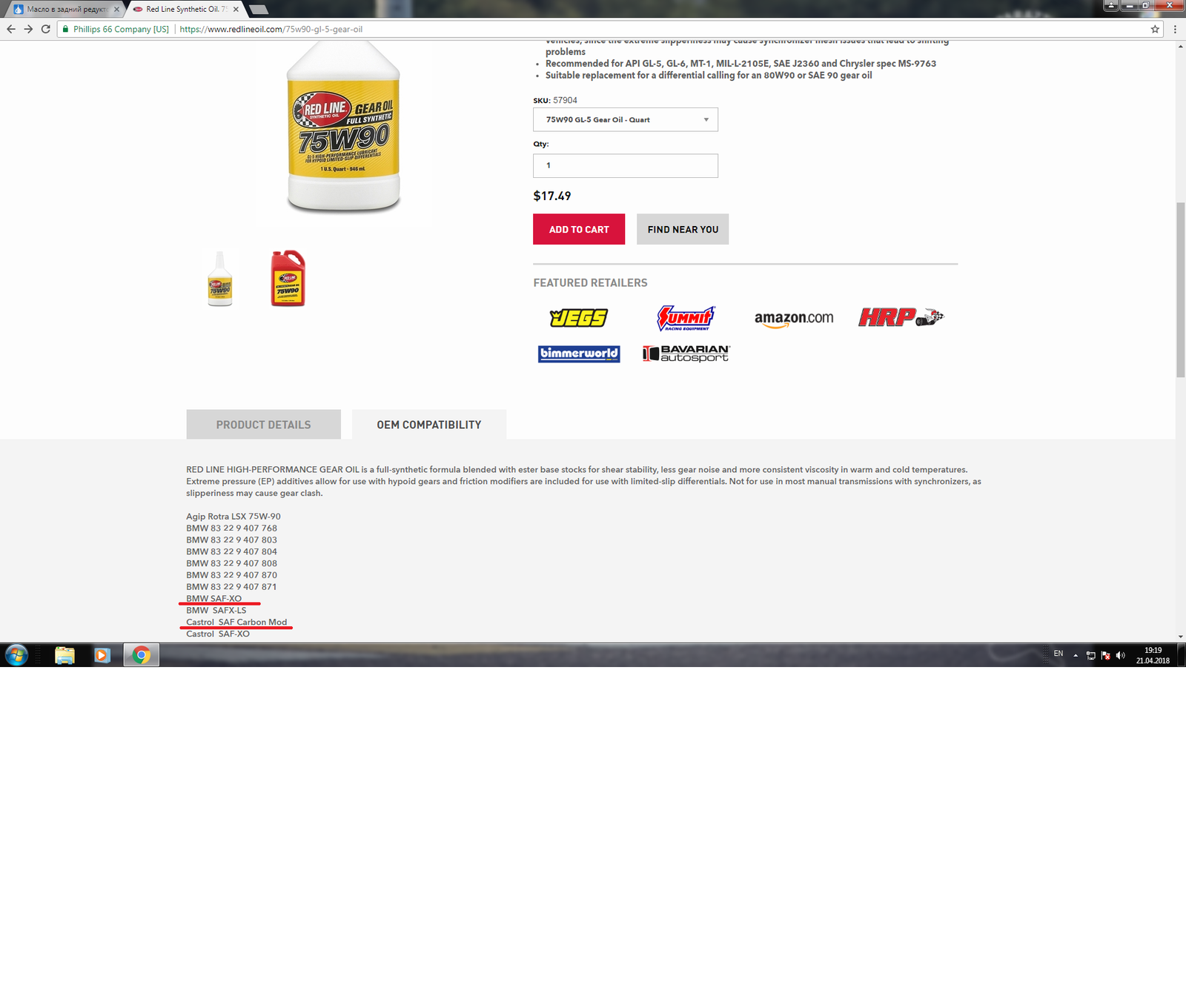

Еще раз всем привет,масло я в редукторе пока так и не поменял,нету времени,но тут общался с дилером RedLine,и он утверждает,что в передний и во все части заднего редуктора можно лить одно масло и это RedLine 75W90 GL-5,я зашел на офф сайт RedLine проверить и вправду увидел в списке заменителей,что оно идет и в передний и во все части заднего,может ли такое быть ???
А почему бы и нет?
У американцев многие масла GL-5 ( Redline, Amsoil, Pennzoil, Valvoline, ...) имеют умеренную дозу модификатора трения и допускаются до LSD.
Правда, будет немного вязче, чем Carbon mod, но для лета и гор это очень даже неплохо.
