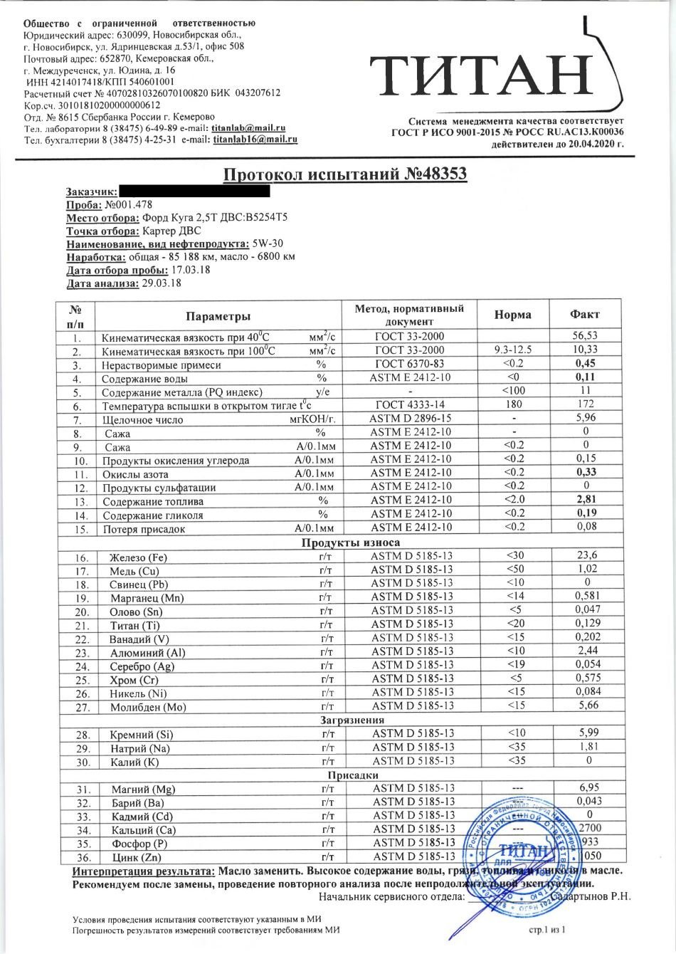

NGN Nord 5W-30 отработка на Ford Kuga 2,5T после 6800 км
Масло: NGN Nord 5W-30
Автомобиль: Ford Kuga 2,5T
Общий пробег на одометре: 85 188 км
Пробег на масле: 6 800 км
Моточасы: -
Израсходованное топливо: не считал, расход зимой 14-15 л/100 км
Доливки масла: ~0,3 л, до максимума
Присутствие отложений в двигателе ДО: нет
Присутствие отложений в двигателе ПОСЛЕ: нет
Автозапуск: не использовался
Наличие чип-тюнинга: есть, ADACT, Евро-2, катализатор удален, 2-я лямбда отключена.
ГРМ: ремень
Предпусковые подогревы: ежедневно, Гидроник
Период эксплуатации: осень-весна (октябрь-март)
Срок эксплуатации: 5,5 месяца
Топливо: Бензин Газпромнефть 95/98
Режимы: Город 50%; трасса 50%.
Фильтр масляный: ОЕМ
Фильтр воздушный: ОЕМ
Марка антифриза: Coolstream Premium (Super-OAT)
Объем заливаемого масла: 5,8 л
Отбор масла: слив с картера
Отбор масла проходил с горячего или холодного двигателя?: с горячего двигателя
Что было до этого масла: Периоды смены ~5 000км
61 800 - 65 500 - Ford 5W-30 - срезало ось турбины, замена по гарантии
65 500-69 900 – Valvoline Synpower 5W-30
69 900-73 650 - Fuchs Titan SS LL 0W-40
73 650-78 400 - Shell Helix HX-8 5W-30
78 400-85 200 - NGN Nord 5W-30
Промывка промывочным маслом: 10-минутка BG-109, далее раскоксовка Лавр, далее замена масла на NGN Nord 5W-30
Присадки: не добавлял
Внимание, перед заливкой данного анализируемого масла - промывка 10-минутка BG-109, далее раскоксовка Лавр. В несливаемом остатке - следы промывки и раскоксовки.

Honda54 , заправлялись в городе или на трассе? А так по щелочному живое масло.Чип -тюнинг наверное даёт о себе знать,судя по заключению лаборатории.
Морозные пуски были? В серьёзные минуса? Мне кажется, железа многовато. Лучше бы на зиму что-нить типа 0W-30 A5... Тот же Вальвик FE.
хорошая Лаборатория : всё наглядно и норма и факт . Откуда столько грязи в масле ? Думаю может от топлива плохого или от Чипа ?
Щелочное измерено некорректно (по ASTM D2896) - завышенные результаты на 1,5 примерно.
Щелочное число TBN, методы определения ASTM D 2896 и ASTM D 4739 и разница между ними - презентация Lubrizol
Нитрование (окислы азота) очень высокие значения - 0,33.

Надо было промывочным маслом хотя бы промыть после раскоксовки - вымыть отмытый кокс/шлам и собственно саму раскоксовку попавшую в масло, думаю это повлияло на результаты (нерастворимые примеси, нитрование и т.п.).
Топливо в масле - вязкость просела, вспышка сильно просела и содержание топлива 2,8% (эта лаба крайне редко содержание топлива выдает)

Была заправка в Кемеровской области, во время поездки в Шерегеш, покататься на лыжах/сноубордах. После неё насадки на выхлопухах пришлось аж карбклинером оттирать. Такого никогда не было. Думаю, бензин был дерьмо. Остальные заправки новосибирские.
мысли по анализу
1) Вязкость значительно упала по сравнению со свежим маслом - падение чуть больше единицы. В принципе и топлива не мало судя по содержанию топлива и очень низкой температуре вспышки 172С. Масло достаточно сильно разбавлено топливом.
2) Есть небольшое обводнение 0,11% - в принципе это нормально, особенно весной, масло не в вакууме работает.
3) Щелочное число протестировано стандартом ASTM D 2896 = 5.96. В отработке этот метод очень долго показывает способность к нейтрализации кислот. Плохо показывает возникновение органических кислот и азотных, поэтому падает медленно. Корректно или некорректно, такое измерение в отработке, кто как считает, наверное оба способа имеют право. Для людей одно не привычно, то что на масле можно и 20 тыс проехать щелочное будет 5-6... А это уже перекатанный интервал смены. В общем в данном формате, мне к сожалению высокое щелочное число ничего не скажет. Понятнее когда ASTM D 4739.
4) По износу. Железо 23ppm. Алюминий 2ppm. Медь 1ppm. Средний износ для турбомотора 2.5 литра, жаловаться двигателю не на что. Трассы много что бы показать реальный износ железа в городе 100%, износ может в 1.5 раза больше быть. Но в целом для этого двигателя это возможно нормально.
5) NGN Nord 5W-30 на эстерах, они дают окисление в анализах, в отчете окисление нулевое. Либо NGN Nord 5W-30 стал без эстеров (а мы недавно ему делали ИК спектр он был с эстерами), либо я не туда смотрю, либо лаборатория пропустила окисление.
6) По содержанию загрязнений, что там лаборатория измерила и почему ей показалось это странным - не могу ничего сказать. Не знаком с данным параметром. Думаю не сильно страшно.
Вывод: Масло, скорее всего, вовремя сменил, потому  как щелочное ASTM 2896 еще долго будет казать "зеленый свет". По износу норма. Судя по вспышке и падению вязкости, турбо-мотор льет много топлива и режим трассы не помогает выпарить бензин из картера - отсюда значительное падение вязкости масла. Собственно с турбомоторами часто так - не стоит парится. Нужно разобраться что у тебя за масло было, судя по анализу это либо ошибка, либо у тебя не NGN Nord был.

Honda54 а тебя и не подозреваем. ;) Скорее всего ошибка какая то лабы (или я не понимаю как их окисление интерпретировать), потому как по пакету присадок это NGN Nord 5W-30.
Мы недавно тестировали его, специально проверить, на эстерах он еще или нет. И он был на эстерах. Вернее ПАО синтетика + Эстеры. Это видно по пикам спектра.
