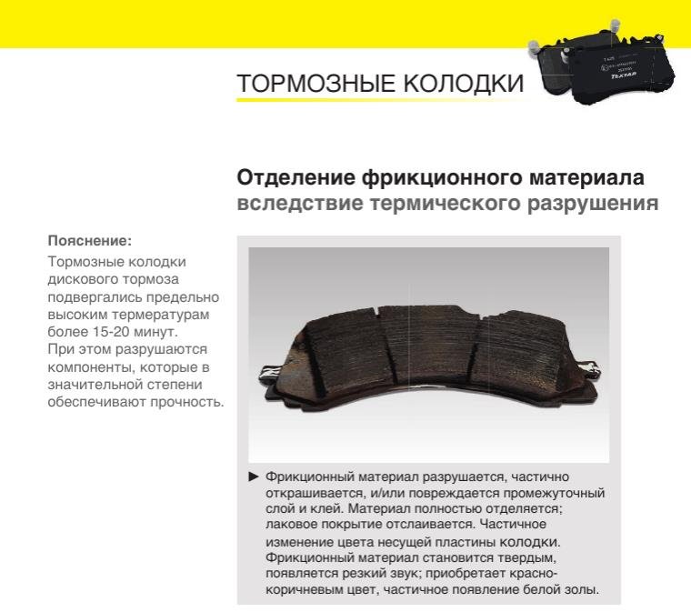

Согласно Ferodo, это не является признаком перегрева тормозных колодок, так как отсутствуют признаки перегрева, такие как:
"Остекленение" рабочей поверхности колодок
Частично обгоревший фрикционный материал (с белесоватыми внешними кромками)
Выкрашивание кромки
  30.11.2021 в 11:11, advert2 сказал:

  30.11.2021 в 13:10, shevrick сказал:
Согласно Ferodo, это не является признаком перегрева тормозных колодок....Частично обгоревший фрикционный материал (с белесоватыми внешними кромками)
Раскрыть

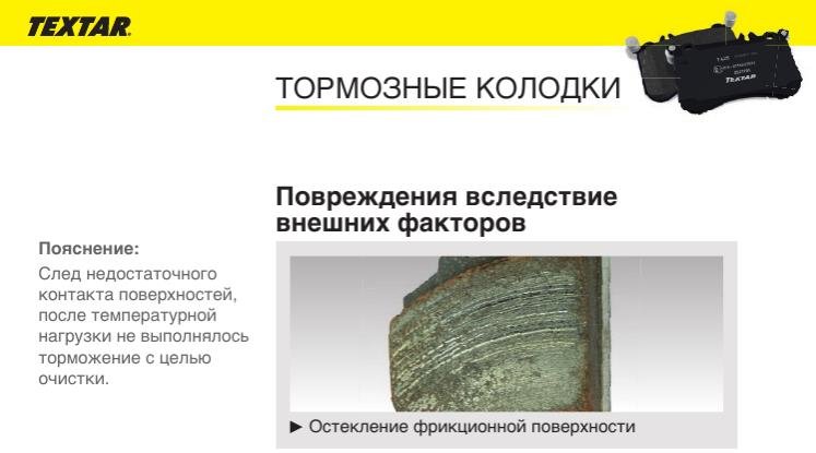

У Textar другое мнение
Раскрыть
Кому же верить? TMD пишет, что это неочищенные колодки после температурного воздействия и это остекленение уходит после торможения. Ferodo кстати, так же пишет, что св-ва восстанавливаются после "остекленения" .
Раскрыть
Такое же мнение как и у Ferodo, причем на примере от Textar также прекрасно видно выкрашивание кромок.;)
Так почему же в результате "перегрева" сабжа материал не "приобрел красно-коричневый цвет, частичное появление белой золы", "лаковое покрытие" не отслоилось, "цвет несущей пластины частично" не изменился? Как это интерпретировать?
  30.11.2021 в 14:23, advert2 сказал:
Раскрыть
Соответственно этого признака перегрева не наблюдается:pardon:

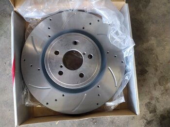

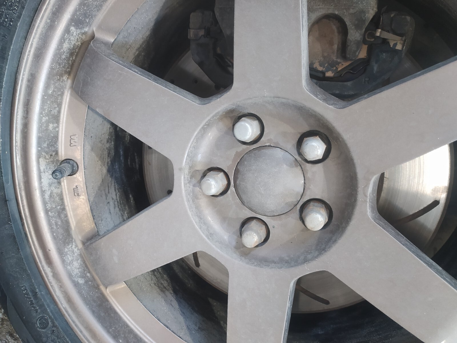

Продолжаю тестить джи брейк, прошли уже 7 ткм. пока все отлично. Как буду менять - зафотаю сюда для обсуждения
  21.11.2021 в 14:17, advert2 сказал:
По фото, я думаю колодка была перегрета и треснула от терморасширения
Раскрыть
Вы правы про перегрев, но только наполовину, палец подклинивал только в одном суппорте, в другом все было нормально. Сегодня еще раз посмотрел на старые колодки, которые хранились на застекленном балконе 4 месяца, щель явно стала стала намного больше.

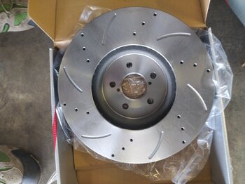

Колодки G-Brake раньше пробовали ставить, затем отказались от них-расслаивались при сильном нагреве, так же раньше не использовали их тормозные диски. Это из практики 2019-2021 года.
Сейчас в линейке G-Brake есть очень хорошего качества тормозные диски, но только те которые с перфорацией. После сильного нагрева (любительские покатушки) начинают немного бить, но после остывания всё приходит в норму, очень достойно.
 Обычные диски без перфорации качество на 3+.
Впечатление что продукция G-Brake постепенно становится лучше есть, посмотрим что будет дальше.
Вообщем: перфорированные диски к покупке и эксплуатации рекомендую, остальное надо пробывать.
Важно: диски имеют направленность (соответственно артикулы разные!) не перепутайте стороны при установке:clapping:
RaptorHF Вполне себе, пробега примерно 10000
К смягчающим условиям эксплуатации  отнесём что передние диски стоят 315 мм. взамен 297 мм. стоковых и задние 297 мм. вентилируемые взамен 286 мм. не вентилируемого стока :)
