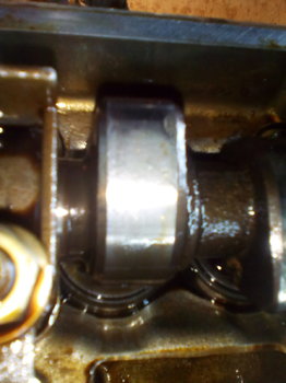

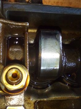

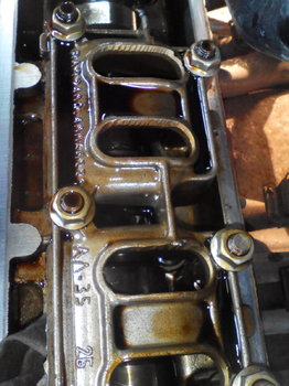

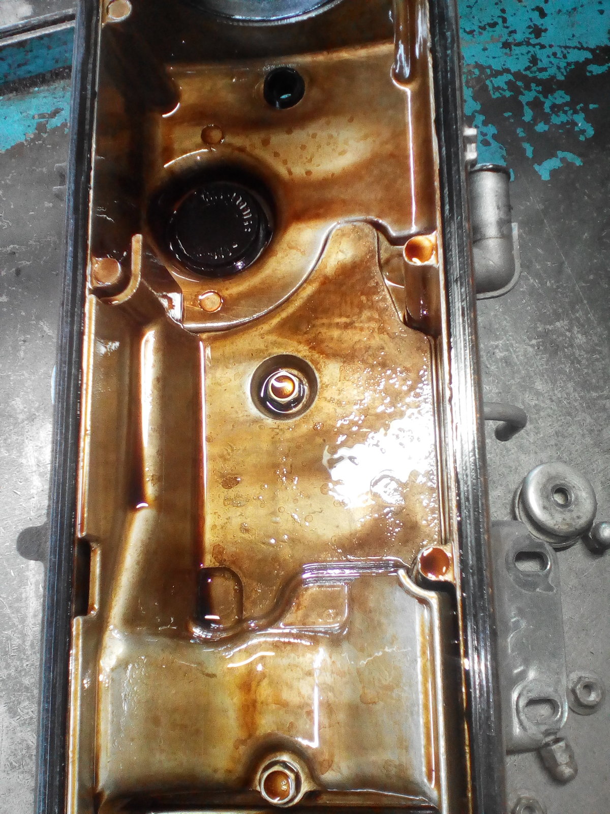

Калина 2 2014 гв 71000 км на разных маслах
Двигатель 11186, 1,6 л. 8 кл, думаю заметно. Масла с километражем пробега на них в подписи. Замена примерно 200-250 м-ч. Только на Мобил 0-40 410-м-ч. В год пробегаю примерно 18 т.км, замена четко 2 раза в год. Зимой 90 % город без пробок почти, средняя скорость 19-21 км/ч, летом город 60% примерно, средняя скоость 27-29 км/ч. Бензин 99% газпром 92. Потом допишу масла, в мобильной версии не видно подписи.
IMG_20180306_115457.jpgIMG_20180306_115256.jpgIMG_20180306_115245.jpgIMG_20180306_115229.jpg
IMG_20180306_115217.jpgIMG_20180306_115151.jpgIMG_20180306_115135.jpgIMG_20180306_115548.jpg
На фото макслайф 5-40 6 ткм пробега с 200 м-ч. Причина вскрытия - регулировка клапанов
Нормально. 410мч на мобиле видимо немного его поджелтили :)
Я бы сказал мягко "не айс" за такой пробег,что же будет дальше.
так нормально, но у братишки чище было- масло ZIC заливал, последние два года 5w30 илсак, так и продал.
Че это не айс то?  Обьективно нигде шлама нет, лака тоже нет. Ну немного пожелтела клапанная крышка и камера распредвалов, это не проблема. Здоровый мотор. :)
Если честно, не знаю. Клапанную крышку вскрывали на 45 ткм без меня. Мобил 1 ездил с 19200 до 30 ткм вроде.
Вообще по моим наблюдениям этот двиг с облегченкой убивает масло с хорошими допусками за 250 м-ч в хлам. Визуально правда, анализ не делал. К концу пробега начаниют все заметно быстро угорать. Никаких даже мыслей нет катать на таком движке масло больше 250 м-ч. Мобилу досталось дофига трассы, вот я его и помучал так.

16 часов назад, torcon сказал:
Как бы да, но явно на пределе. Перекатывать нельзя. Страшно подумать что там в поршневой. Эти движки надо холить и лелеять, чтобы заявленные 200 ткм прожили.
Этот двигатель не убийца, средний скажем так.
Мне кажется облегченая поршневая в городских условиях малых пробегов и недогревов (мне до работы 10 - 12 км) убивает масло прорывами газов, влагой, плохой циркуляцией. И наоборот, трасса с резкими ускорениями и горячими поршнями нехило подогреает масло и поджаривает на поршнях (форсунки охлаждения). В итоге, по- моему, для этих двиглов реально все условия эксплуатации далеки от идеальных, а самые щадящие это режимы, когда двиг прогрет или почти прогрет. Смешно конечно, но это режим такси). Поэтому анализируя этот форум и другие я вижу, что именно в такси эти движки и ходят дольше всего, 200-300 тык, в среднем. Вот такой вот " Понос-апофеоз" (©, ГО)
Хмыр пока пробег не очень большой, меняй через 5-6 тыс.Думаю,сохранишь мотор.Купи SRS,он тебе за пару интервалов все отмоет,будет как у меня.
