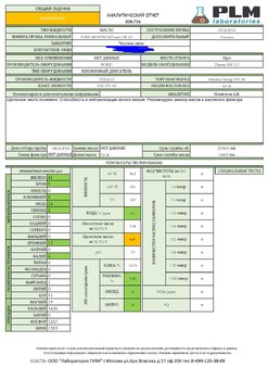

Популярное сообщение Texacoman 2 632 Опубликовано: 9 апреля 2018 Популярное сообщение Поделиться Опубликовано: 9 апреля 2018 Texaco Havoline Energy 5W-30 отработка на Ford Mondeo после 14 800 км Масло: Texaco Havoline Energy 5W-30 Автомобиль: FORD MONDEO 4, 2012 г. в., Duratec HE 2.0, механика. Общий пробег на одометре: ~209 800 км Пробег на масле: 14 800 км Моточасы: ~ Израсходованное топливо: ~ Доливки масла: 600 мл Присутствие отложений в двигателе ДО: нет, на самой горловине нет. Присутствие отложений в двигателе ПОСЛЕ: отсутствуют. Автозапуск: не использовался Наличие чип-тюнинга: Джеттер (Jetter) на педаль газа. ГРМ: цепь Предпусковые подогревы: не использовал Период эксплуатации: осень, зима, весна (2017-2018 г.) Срок эксплуатации: 6-7 месяцев Топливо: Бензин - Газпромнефть 95 й, Газ - ТНПС Режимы: 50% город, 50% трасса Фильтр масляный: FORD FoMoCo Фильтр воздушный: FORD FoMoCo Марка антифриза: Феликс (красный) Объем заливаемого масла: 4.3 литра (полный объем с фильтром и сухим картером 4.6л) Отбор масла: Шприцем медицинским 200ml через щуп в новую бутылку 0.2л Отбор масла проходил с горячего или холодного двигателя?: с горячего двигателя Что было до этого масла: Периоды смены 15 000км. (с 15 000 км на масле FORD 5W-20 ) 105 000-185 000 - Castrol 5W-30 185 000 - Havoline Energy 5W-30 Промывка промывочным маслом: не делалась. Присадки: не добавлял. Это третья проба. Первые две тут: Texaco Havoline Energy 5W-30 отработка на Ford Mondeo после 7 589кмTexaco Havoline Energy 5W-30 отработка на Ford Mondeo после 13 000км 6 Ссылка на сообщение
Texacoman 2 632 Опубликовано: 9 апреля 2018 Автор Поделиться Опубликовано: 9 апреля 2018 Думал на больше хватит - результат на 13000 км был вполне себе хороший. А тут осталось на 1-2 тысячи. Хотя... 50% города - это работа менеджера по продажам продуктов питания, то есть в режиме старт-стоп от магазина к магазину. Осенью ещё на 15000 км возьмём, посмотрим. Ссылка на сообщение
torcon 80 149 Опубликовано: 9 апреля 2018 Поделиться Опубликовано: 9 апреля 2018 Да отработало масло и долго. Износ металлов какой то странноватый - алюминий, хром, мне не нравится - с двигателем что то явно. Ссылка на сообщение
Texacoman 2 632 Опубликовано: 9 апреля 2018 Автор Поделиться Опубликовано: 9 апреля 2018 (изменено) 9 минут назад, torcon сказал: Износ металлов какой то странноватый - алюминий, хром, мне не нравится - с двигателем что то явно. Да. Мы уже поднимали этот вопрос - у хозяина авто в два цилиндра, кажется, осколки керамики от свечей ссыпались, ездит. Я его к ребятам с эндоскопом отправлял, чтобы посмотрел что там, но пока не ездил. Купил себе эндоскоп )), но смотреть не торопится, вроде как не горит. UPD.: Будто крошка мелкая в поршневых канавках засела и точит. Остальные продукты износа смотрел (железо, медь) - для этих движков типичные. Изменено 9 апреля 2018 пользователем Texacoman 1 Ссылка на сообщение
torcon 80 149 Опубликовано: 9 апреля 2018 Поделиться Опубликовано: 9 апреля 2018 Интересный опыт. Свечи не подделка были? Какая марка? Ссылка на сообщение
torcon 80 149 Опубликовано: 9 апреля 2018 Поделиться Опубликовано: 9 апреля 2018 В целом на этом масле можно было еще тысячу км потянуть, щелочное еще не равно кислотному даже, pH свежий. Единственное вязкость понижена конечно. Ссылка на сообщение
Texacoman 2 632 Опубликовано: 9 апреля 2018 Автор Поделиться Опубликовано: 9 апреля 2018 48 минут назад, torcon сказал: Интересный опыт. Свечи не подделка были? Какая марка? В свечах хозяин авто уверен на 100%, он сам раньше ими занимался и бывшие коллеги подогнали какую-то супер модель, новинку и... вот. Бренд известный, но, как говорится - "дерьмо случается". Со всеми. Ссылка на сообщение
Texacoman 2 632 Опубликовано: 9 апреля 2018 Автор Поделиться Опубликовано: 9 апреля 2018 2 часа назад, torcon сказал: В целом на этом масле можно было еще тысячу км потянуть, щелочное еще не равно кислотному даже, pH свежий. Единственное вязкость понижена конечно. Понижена? Ссылка на сообщение
torcon 80 149 Опубликовано: 9 апреля 2018 Поделиться Опубликовано: 9 апреля 2018 Прошу прощения, это же A5/B5 перепутал, подумал масло ACEA A3/B4. Все тут нормально с вязкостью. Ссылка на сообщение
TherMometr 112 Опубликовано: 9 апреля 2018 Поделиться Опубликовано: 9 апреля 2018 7 часов назад, Texacoman сказал: Да. Мы уже поднимали этот вопрос - у хозяина авто в два цилиндра, кажется, осколки керамики от свечей ссыпались, ездит. Я его к ребятам с эндоскопом отправлял, чтобы посмотрел что там, но пока не ездил. Купил себе эндоскоп )), но смотреть не торопится, вроде как не горит. UPD.: Будто крошка мелкая в поршневых канавках засела и точит. Остальные продукты износа смотрел (железо, медь) - для этих движков типичные. Крошка должна быть на столько мелкая, чтобы пройти в зазор между кольцами. При этом если она пройдет, то она также и вылетит от туда. Вряд ли это крошка. Медь + железо, не начальная ли это стадия выработки вкладышей? При этом большая часть еще и отфильтрована фильтром. Ссылка на сообщение
Texacoman 2 632 Опубликовано: 9 апреля 2018 Автор Поделиться Опубликовано: 9 апреля 2018 2 минуты назад, TherMometr сказал: Крошка должна быть на столько мелкая, чтобы пройти в зазор между кольцами. При этом если она пройдет, то она также и вылетит от туда. Вряд ли это крошка. Медь + железо, не начальная ли это стадия выработки вкладышей? При этом большая часть еще и отфильтрована фильтром. Для Дюратеков это типичная картина отработки. Из ряда выбивается лишь хром. Ссылка на сообщение
Booth 490 Опубликовано: 9 апреля 2018 Поделиться Опубликовано: 9 апреля 2018 (изменено) Откуда столько кальция - со дна почерпнули? Изменено 9 апреля 2018 пользователем Booth Ссылка на сообщение
Texacoman 2 632 Опубликовано: 10 апреля 2018 Автор Поделиться Опубликовано: 10 апреля 2018 6 часов назад, Booth сказал: Откуда столько кальция - со дна почерпнули? Вопрос конечно интересный. Но тогда получается, что со дна черпали все три раза. Испытуемый в масло никаких присадок не добавлял. Разве что остатки от прошлого масла? Или смылось с деталей, налёт какой-нибудь... Но ~500 ppm... Теряюсь в догадках. Может у кого-то есть варианты? Ссылка на сообщение
torcon 80 149 Опубликовано: 10 апреля 2018 Поделиться Опубликовано: 10 апреля 2018 Все три анализа имеют высокое количество кальция для этого масла. Тут только одно может быть, прошлое масло сменили не полностью... То что Texaco перелил в другой партии пакет присадок как то мало верится. Лаборатория три раза получить "случайно" высокий кальций не могла. Ссылка на сообщение
Booth 490 Опубликовано: 10 апреля 2018 Поделиться Опубликовано: 10 апреля 2018 (изменено) torcon Texacoman Не пытался намекать на ошибку лабы или отдела качества. А пробой со дна это объясняю банальной логикой ведь молекулы кальция и их соед. тяжелее прочих и по логике оседают быстро. Но это всего лишь догадки. Владелец авто смотрю следует максимально допустимым рекомендованным интервалом - ФФФ конечно выдерживают, но даже я тот еще скряга не смог бы так издеваться втрорую сотню подряд. Хоть раз бы сделал укороченный интервал 2.5 - 5 тыс. на каком - нить бюджетном среднезольном кряке с Афтоном (или полнозольником если катколлектора нет) в целях вытеснения несливаемой старой среды свежим нейтральным маслом. У знакомого был ФФ2 с нуля так он тож откатал несколько лет (75 тыс.) на сервисном ФФФ с полными интервалами и ни усом не повел ни глазомне моргнул, хотя после ТО масло темное становилось при доезде из сервиса до стоянки. Меня черное масло к 10 тыс. уже коробит и спокойно ездить мешает... Изменено 10 апреля 2018 пользователем Booth Ссылка на сообщение
