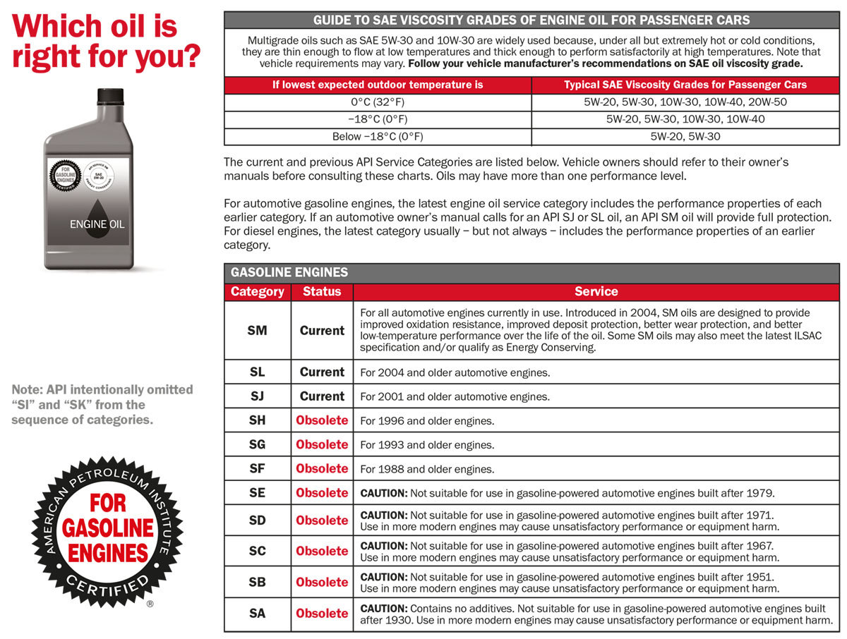

Всем привет. недавно купил автомобиль, toyota carina 1994 г, 4sfe мотор. возник вопрос по замене масла. Согласно мануалу в двигатель необходимо лить масло с классификацией API SG, SH или SJ. но тут же на форуме неоднократно рекомендуют к использованию масла других классов. Выходит что на эту классификацию забили болт? или использование класса по современнее безопасно для мотора? признаюсь четно, поиск юзал как по интернету так и по форуму в частности. разьясните пожалуйста.
ну как бы новый допуск по API должен перекрывать предыдущий, думаю от SL/SM и даже SN с вашей кариной ничего не случится, но в машину 1994 года я бы лил масло для авто с большими пробегами типа Valvoline Max Life
kajj API SG это старый не требовательный стандарт вышедший в 1993 году, далее с каждым годом выпускались все новые современные, требовательные, экономичные сертификации API. С течением прогресса появились новые пакеты присадок, новые ингредиенты, новые базовые масла на вроде гидрокрекинга VHVI. Все это влияло на возникновение новых сертификаций и переход на новые вязкости масла.
Вот их история для понимания. Если переведете что там написано, это будет ответом на ваш вопрос.
Skif_tlt torcon я переживаю что SL SM масло будет жидким для двигателя и будет либо его расход либо низкое давление

нет прямой зависимости между API и вязкостью по SAE вот тут про вязкость http://pc-11.ru/basic-properties/sae-j300
