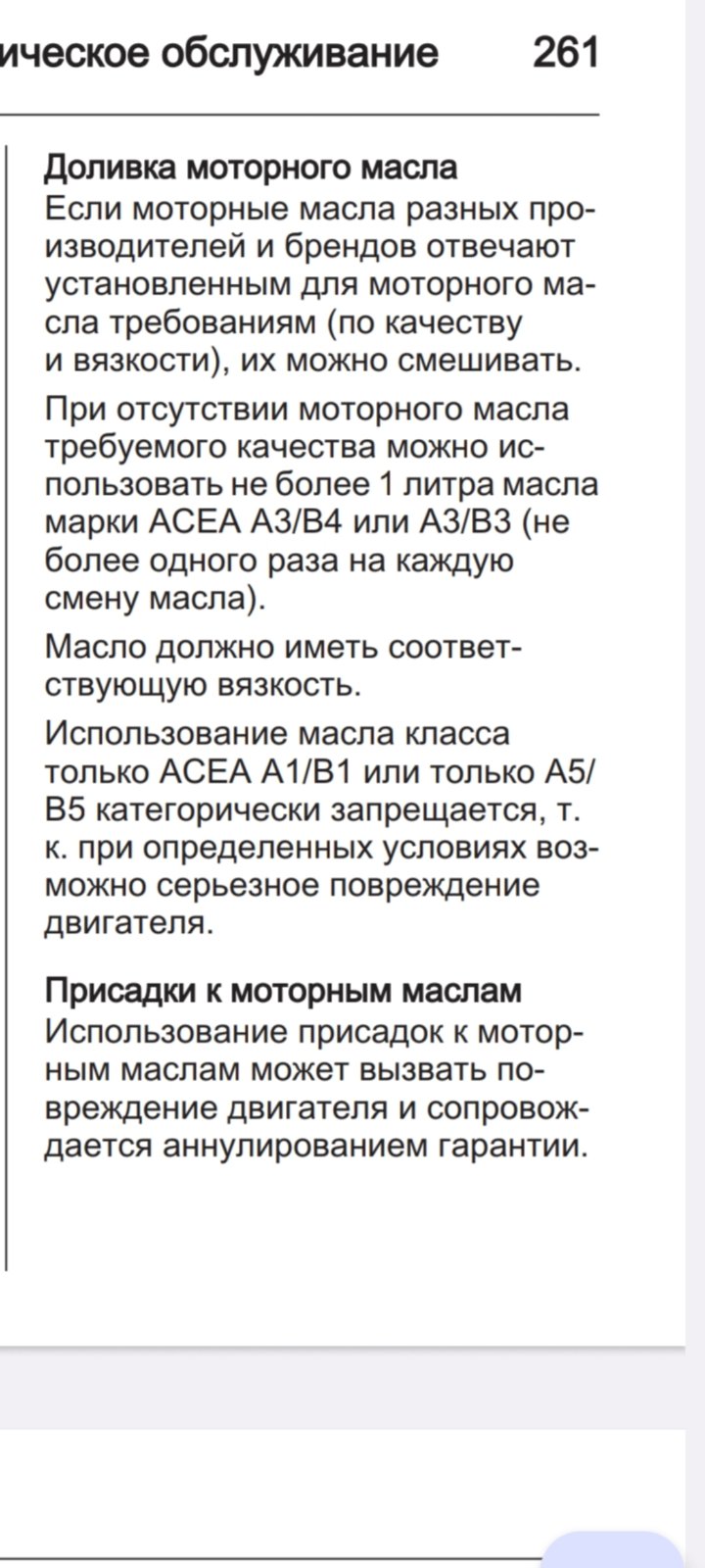

Толстый Макс 2 958 Опубликовано: 21 мая 2023 Поделиться Опубликовано: 21 мая 2023 (изменено) 10 часов назад, Starper сказал: Имеется Круз 2010 года с мотором F16D3 1,6 с пробегом 180тыс. Масло лилось орига GM dexos 2 5w30. Сейчас что бы не нарваться на подделку хочу сменить производителя,смотрю в сторону масла Comma ,с допуском А5 и такой же вязкостью 5w30 Масла А5 можно лить в такой мотор? А что мурзилка говорит? Вот на двигатель F16D4. Изменено 21 мая 2023 пользователем Толстый Макс Ссылка на сообщение
Bankol 1 257 Опубликовано: 21 мая 2023 Поделиться Опубликовано: 21 мая 2023 11 часов назад, Starper сказал: Имеется Круз 2010 года с мотором F16D3 1,6 с пробегом 180тыс. Масло лилось орига GM dexos 2 5w30. Сейчас что бы не нарваться на подделку хочу сменить производителя,смотрю в сторону масла Comma ,с допуском А5 и такой же вязкостью 5w30 Масла А5 можно лить в такой мотор? Если очень хочется, то можно. Я бы рассмотрел синтек 5w-30 a3. Тем более на него сейчас акция есть, можно выгодно купить. Ссылка на сообщение
dimm7777 5 746 Опубликовано: 21 мая 2023 Поделиться Опубликовано: 21 мая 2023 (изменено) 11 часов назад, Starper сказал: Имеется Круз 2010 года с мотором F16D3 1,6 с пробегом 180тыс. Масло лилось орига GM dexos 2 5w30. Сейчас что бы не нарваться на подделку хочу сменить производителя,смотрю в сторону масла Comma ,с допуском А5 и такой же вязкостью 5w30 Масла А5 можно лить в такой мотор? Если в книжке есть, то можно попробовать. В противном случае, в т.ч. с учётом пробега, лучше воздержаться и лить ч-н из с2/с3, с3, А3, илсак, SP. Например, масла из Кореи. Изменено 21 мая 2023 пользователем dimm7777 Ссылка на сообщение
Starper 77 Опубликовано: 21 мая 2023 Поделиться Опубликовано: 21 мая 2023 А что тогда лучше ,А3 или с3? С3 вроде не особо рекомендуют в эти движки Ссылка на сообщение
dimm7777 5 746 Опубликовано: 21 мая 2023 Поделиться Опубликовано: 21 мая 2023 18 минут назад, Starper сказал: А что тогда лучше ,А3 или с3? С3 вроде не особо рекомендуют в эти движки А3 на 250...300 моточасов. С3 или С2/С3 на 200...250 моточасов. Только и всего. Ссылка на сообщение
HD13 0 Опубликовано: 14 июля 2023 Поделиться Опубликовано: 14 июля 2023 21.05.2023 в 09:54, Starper сказал: А что тогда лучше ,А3 или с3? С3 вроде не особо рекомендуют в эти движки Вот как раз C3 рекондуют. Меньше отложений, так как низкий уровень серы. Полезно для тех, у кого катализатор и клапан EGR. Минус в том, что масло по присадкам не сильно отличается долговечностью. А3 - жирнее присадки! И больше можно проехать без замены. Лично лью С3, так как стоит катализатор и клапан не отключил. Пробовал Rolf, Sintec, Valvoline, Gazpromneft, G-energy. Остановился на газпроме. SP, C3 5w30. Ссылка на сообщение
