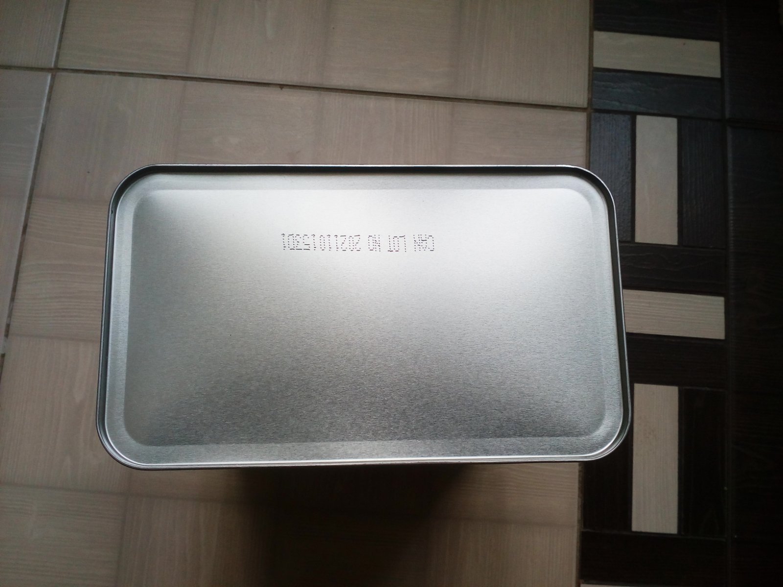

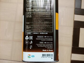

KIXX 1 531 Опубликовано: 14 апреля 2022 Поделиться Опубликовано: 14 апреля 2022 (изменено) 13.04.2022 в 17:17, lumpersticher сказал: Здравствуйте, приобрел у себя в городе масло Kixx 5w-30 G1 Dexos1 API SN PLUS арт. L210744TE1 (на фото). На банке нигде не нашёл упоминание спецификации ILSAC GF-5. Вопрос: так и должно быть или имеет место надувательство? Раскрыть lumpersticher , добрый день! Мы действительно отвечали на похожий вопрос, вот ссылка на сообщение https://www.oil-club.ru/forum/topic/33168-voprosy-oficialnomu-predstavitelju-kixx/?do=findComment&comment=2206715 Можем подтвердить, что канистра и масло в ней настоящие. Верхний заводской ярлык на полученной Вами канистре заклеен, а вот значение цифрового кода на дне - это дата производства самой канистры (на несколько дней раньше производства и розлива масла). После CAN LOT NO значится 20211012 в порядке ГГГГММДД = 2021 год, 10 месяц (октябрь), 12 день (число). Все это так, как и должно быть. Изменено 14 апреля 2022 пользователем KIXX 2 Ссылка на сообщение
