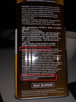

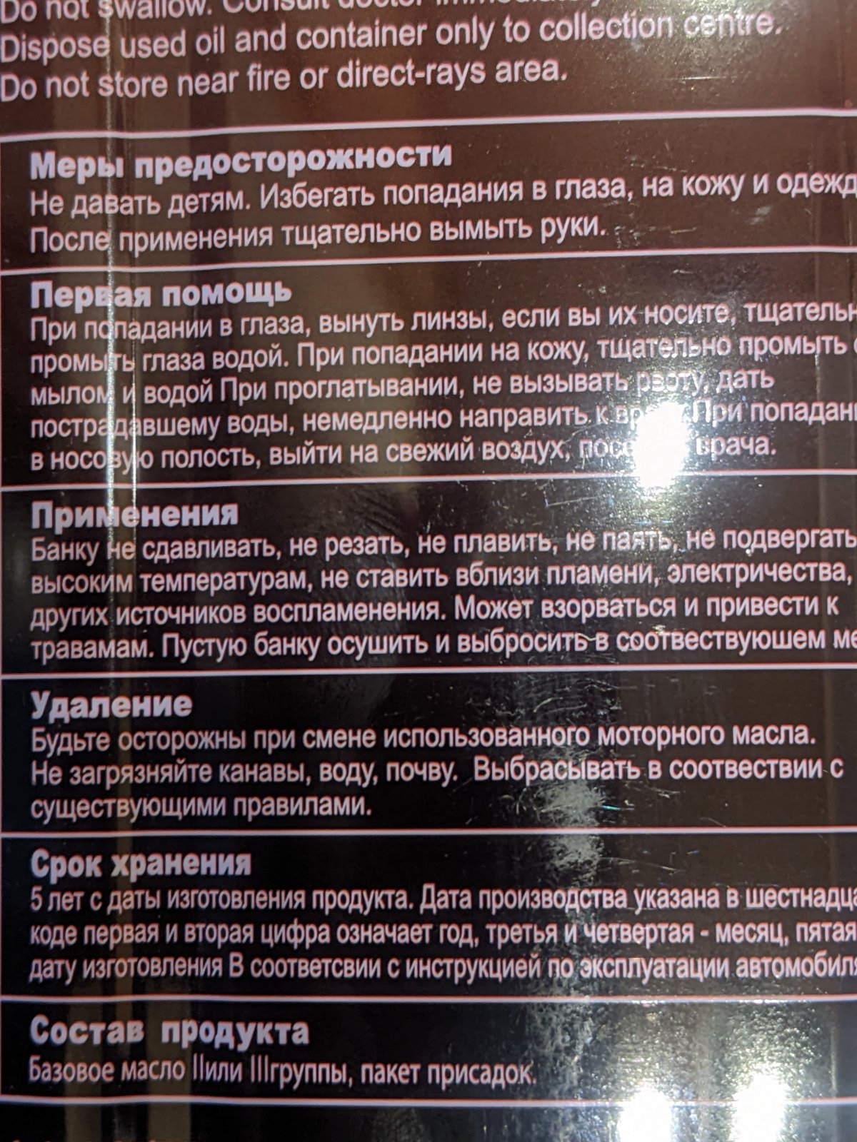

добрый день! приобрел масло kixx 10w40 api sn plus g1
1.в гугле во всех описаниях пишется что это полусинтетика на моей канистре указано в описание что это синтетика , на лицевой части что семи синтетика(полусинтетика)
в чем смысл этого описания?
2.Является ли это масло оригиналом... так как качество текста описания  вводит в сомнения.
3.Так же в "ПРИМИНЕНИИ"  указано  что подходит для "ЧЕТЫРЕХ ТАКТНЫХ БЕНЗИНОВЫХ ДВС МОТОЦИКЛОВ"
но маркировки Jaso ma, jaso ma 2 у вас нет на этих канистрах...
вопрос действительно ли оно соответствует для применения в мотоциклы (ДВС с мокрым сцеплением)
4. Является ли оно энергосберегающим? в описании указано что "Существенно снижает потери на трение"

johny123 , добрый день!
Отвечаем на все Ваши вопросы:
1. Направляем ссылку на правильный источник информации коим является сайт производителя масла - ссылка на англоязычную страницу каталога Kixx G1 SN Plus, где есть вязкость 10W-40
https://www.kixxoil.com/product/productview?pdtCode=EN00304&app=  ,
а также на русскоязычную страницу Kixx G SN Plus (для дилеров РФ эта позиция поставляется под названием Kixx G SN Plus 10W-40)
https://kixxlube.ru/products/Kixx-G-SN-PLUS
Дополнительно сообщаем, что это масло является полусинтетическим, поскольку изготовлено из смеси базовых масел группы III и группы II. Надписи на канистрах с торца, к сожалению, для всех канистр серии Kixx G1, что вязкости 0W-20 и 5W-30 (Fully Synthetic), что вязкости 10W-30 и 10W-40 (Semi Synthetic) являются одинаковыми. Увы это неправильно, но в данном случае это так.
2. Масло оригинальное, это совершенно точно. Ребра жёсткости на поверхности канистры вдоль углов - тому подтверждение.
3. Что касается применения для мотоциклов. Применение Kixx G1 SN Plus: Четырехтактные бензиновые двигатели в мотоциклах для которых изготовитель рекомендует моторные масла для легковых автомобилей.
Как это нужно понимать: если в руководстве по эксплуатации мотоцикла есть некие общие рекомендации - применение моторного масла класса API SL или выше - тогда такое масло безусловно можно использовать. Если же в руководстве по эксплуатации мотоцикла предписано использование масла класса JASO MA или MA-2 (масло с самым высоким коэффициентом трения, идеально для спортивных мотоциклов и больших нагрузок), то тогда необходимо выбирать специальное 4T масло для мотоциклов с указанными стандартами. Например, Kixx Ultra 4T SL https://kixxlube.ru/products/30
4. Если быть точным, то к числу энергосберегающих моторных масел для автомобильных бензиновых двигателей относятся масла, имеющие спецификации ILSAC GF-5, GF-6 или ACEA A5/B5, вязкости 5W-20 5W-30, 10W-30. "Сороковки" никогда к таким маслам не относились.  Да, и и если Вы подбираете масло для мотоцикла, то лучше как раз выбирать масла погуще, поскольку в процессе эксплуатации в малокубатурных высокооборотистых моторах происходит деструкция загустителя и масло постепенно "разжижается". Большинство 4T масел как раз вязкости 5W-40, 10W-40, 15W-40 и 20W-50.
