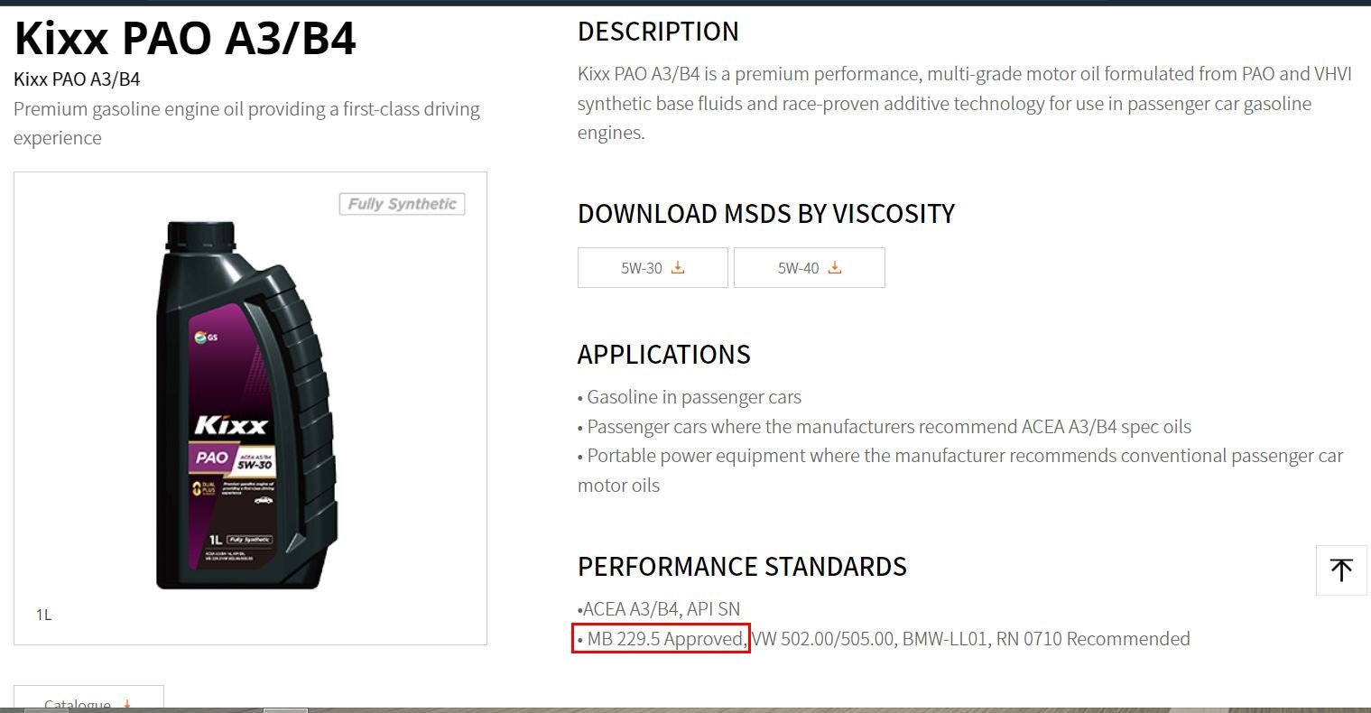

Andrey_74 579 Опубликовано: 1 июня 2022 Поделиться Опубликовано: 1 июня 2022 (изменено) 01.06.2022 в 07:37, KIXX сказал: Kixx PAO A3/B4 5W-30 - спецификации API SN/CF, ACEA A3/B4, MB 229.5, VW 502.00/505.00 Раскрыть Насколько я помню, если ничего не изменилось, то Kixx PAO A3/B4 5W-30 тоже MB 229.3 . Изменено 1 июня 2022 пользователем Andrey_74 1 Ссылка на сообщение

KIXX 1 531 Опубликовано: 2 июня 2022 Поделиться Опубликовано: 2 июня 2022 01.06.2022 в 09:28, Andrey_74 сказал: Насколько я помню, если ничего не изменилось, то Kixx PAO A3/B4 5W-30 тоже MB 229.3 . Раскрыть Andrey_74, добрый день! По моторному маслу Kixx PAO A3/B4 5W-30 ситуация изменилась. В 2021 году этот сорт масла получил допуск MB 229.5 - сертификат прилагаем. На англоязычной версии оф.сайта Kixxoil.com уже есть информация об этом - скриншот прилагаем. На русскоязычной версии сайта информация обновится в скором времени. 1 Ссылка на сообщение
