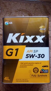

alexvmf 9 Опубликовано: 12 июня 2022 Поделиться Опубликовано: 12 июня 2022 Здравствуйте. Уважаемый представитель Kixx. Kixx G1 SP 5w30 уже в железных банках? Спасибо. Ссылка на сообщение
MuxauJI 1 703 Опубликовано: 12 июня 2022 Поделиться Опубликовано: 12 июня 2022 alexvmf всмысле? я в прошлом году в железной банке заливал, поясните ваш вопрос пжлст Ссылка на сообщение

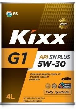

Max_mm 2 Опубликовано: 13 июня 2022 Поделиться Опубликовано: 13 июня 2022 (изменено) Здравствуйте, у меня залито масло Моторное масло KIXX G1 5W-30 API SN PLUS. Снизился уровень и требуется доливка. Но сейчас проблемно найти литровую канистру такого же масла. Скажите, что можно добавить (долить) без ухудшения характеристик основного масла. Изменено 13 июня 2022 пользователем Max_mm 1 Ссылка на сообщение
KIXX 1 531 Опубликовано: 14 июня 2022 Поделиться Опубликовано: 14 июня 2022 13.06.2022 в 15:27, Max_mm сказал: Здравствуйте, у меня залито масло Моторное масло KIXX G1 5W-30 API SN PLUS. Снизился уровень и требуется доливка. Но сейчас проблемно найти литровую канистру такого же масла. Скажите, что можно добавить (долить) без ухудшения характеристик основного масла. Раскрыть Max_mm , добрый день! В качестве доливки можно использовать Kixx G1 SP 5W-30. Ссылка на сообщение

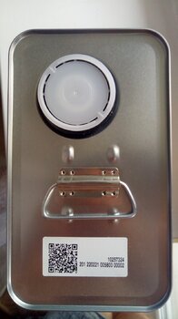

alexvmf 9 Опубликовано: 17 июня 2022 Поделиться Опубликовано: 17 июня 2022 Подскажите. Купил Kixx G1 5W30 SP. Вроде все отличительные знаки есть, но почему QR-код пустой? Подделка? 1 Ссылка на сообщение
