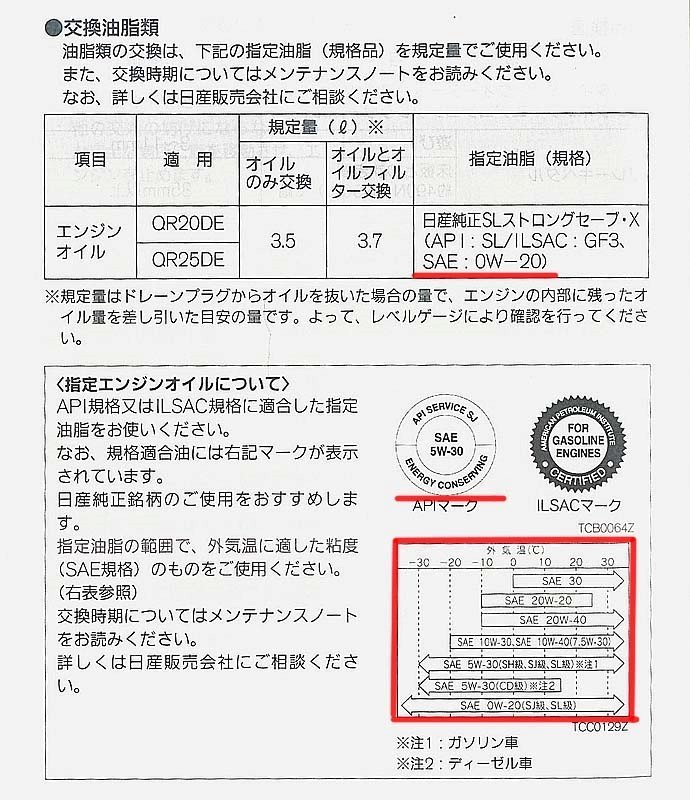

Alexey7sm 1 Опубликовано: 26 июня 2022 Поделиться Опубликовано: 26 июня 2022 Добрый день. Автомобиль Nissan Qashqai J10, двигатель MR20. Какое из масел Kixx лучше заливать. Рассматривал Kixx PAO 1 (0W-30) и Kixx G1 SN Plus (0W-30). Или что-то другое посоветуете. Возможно придется ездить на нем зимой. Выбирал между вашими маслами и LUKOIL GENESIS ARMORTECH JP 0W-30. 1 Ссылка на сообщение

KIXX 1 531 Опубликовано: 27 июня 2022 Поделиться Опубликовано: 27 июня 2022 26.06.2022 в 20:02, Alexey7sm сказал: Добрый день. Автомобиль Nissan Qashqai J10, двигатель MR20. Какое из масел Kixx лучше заливать. Рассматривал Kixx PAO 1 (0W-30) и Kixx G1 SN Plus (0W-30). Или что-то другое посоветуете. Возможно придется ездить на нем зимой. Выбирал между вашими маслами и LUKOIL GENESIS ARMORTECH JP 0W-30. Раскрыть Alexey7sm , добрый день! Для автомобиля Nissan Qashqai J10, с 2.0-литровым двигателем Ниссан MR20DE, автопроизводитель рекомендует использовать моторное масло стандартов API SL, SM и ACEA A3/B4, A5/B5, С2/C3, вязкости 5W-30. В этот же двигатель, на машины японской сборки рекомендуется масло API SL, ILSAC GF-3 и выше, вязкости 0W-20. Следовательно, из рассматриваемых масел Kixx подходят оба вида. Только масло Kixx G1 сейчас обновило спецификацию до уровня API SP. Масла Kixx G1 и Kixx PAO1 различаются между собой по составу и стоимости: 1) Kixx G1 SP 0W-30 - спецификация API SP, превышает и обратно совместима со спецификациями SL, SM, SN. По составу -- базовые масла VHVI (гидрокрекинг, группа III)+ немного ПАО (полиальфаолефины, группа IV) + современный пакет присадок для азиатско-американского парка автомобилей. 2) Kixx PAO1 0W-30 - спецификации API SN, ACEA A5/B5/C2. По составу -- базовые масла ПАО (полиальфаолефины, группа IV) + универсальный малозольный пакет присадок. Отличные низкотемпературные свойства. Моторное масло Kixx PAO1 0W-30 с высоким содержанием базовых масел ПАО стоит дороже. 2 Ссылка на сообщение

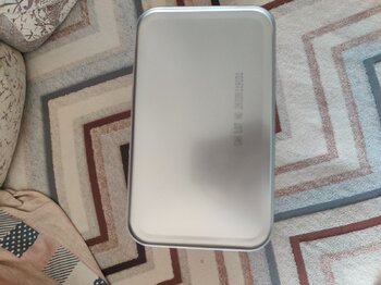

матрос911 21 Опубликовано: 30 июня 2022 Поделиться Опубликовано: 30 июня 2022 Здравствуйте. Приобрел в интернет магазине Kixx 5/30 API SP. Начал осматривать на предмет подленности и смущает один факт. Отсутствует полосы внизу от конвейера. Специально посмотрел ещё в нескольких крупных точках - полосы отсутствует. Это везде "левак" или это норма и я зря навожу панику?) 1 Ссылка на сообщение
KIXX 1 531 Опубликовано: 30 июня 2022 Поделиться Опубликовано: 30 июня 2022 (изменено) 30.06.2022 в 07:29, матрос911 сказал: Здравствуйте. Приобрел в интернет магазине Kixx 5/30 API SP. Начал осматривать на предмет подленности и смущает один факт. Отсутствует полосы внизу от конвейера. Специально посмотрел ещё в нескольких крупных точках - полосы отсутствует. Это везде "левак" или это норма и я зря навожу панику?) Раскрыть матрос911 , добрый день! Нормально все с этой канистрой, как и со всеми канистрами Kixx. Это настолько неконтролируемый признак, что его вообще не следует рассматривать. Мы отвечали на похожий вопрос 3 года назад. Скидываем Вам ссылку на наш ответ от 25.03.2019. https://www.oil-club.ru/forum/topic/33168-voprosy-oficialnomu-predstavitelju-kixx/?do=findComment&comment=1354050 Изменено 30 июня 2022 пользователем KIXX Ссылка на сообщение
