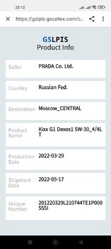

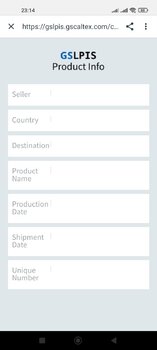

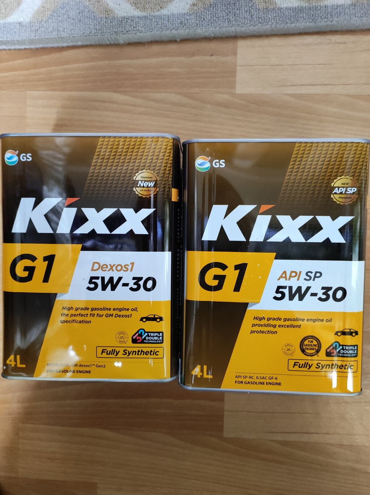

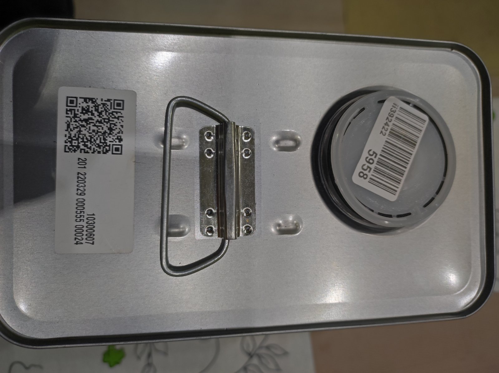

Толстый Макс 2 960 Опубликовано: 1 октября 2022 Поделиться Опубликовано: 1 октября 2022 (изменено) Добрый день. Вопрос официальному предоставителю Kixx. Но может кто ещё с таким сталкивался Купил на Озоне две канистры. Одну Kixx G1 Dexos1 5W-30, вторую Kixx G1 5W-30 API SP. На обоих сверху QR коды. По запросу с канистры Kixx G1 Dexos1 5W-30 выдает результат, соответствующий продукту. По запросу с канистры Kixx G1 5W-30 API SP результата нет (пробовал несколько раз разными сканерами). Говорит ли отсутствие результата по проверке о подделке? При этом у канистры Kixx G1 5W-30 API SP полукольца крышки оторваны (имею ввиду тонкие перемычки), у Kixx G1 Dexos1 5W-30 они целые. Kixx G1 Dexos1 5W-30 брал у продавца ИП Новожилов А.П., Kixx G1 5W-30 API SP у Автомир (идёт как премиум продавец на Озоне и пишет о себе как об официальном дилере Kixx, его юридическое лицо-ИП Гаврилочев Юрий Анатольевич 305366526300030). Фотографии канистр и скриншоты результатов. Изменено 1 октября 2022 пользователем Толстый Макс Уточнения. 1 Ссылка на сообщение

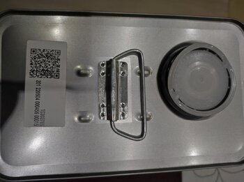

Толстый Макс 2 960 Опубликовано: 1 октября 2022 Поделиться Опубликовано: 1 октября 2022 QR код крупным планом Ссылка на сообщение

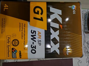

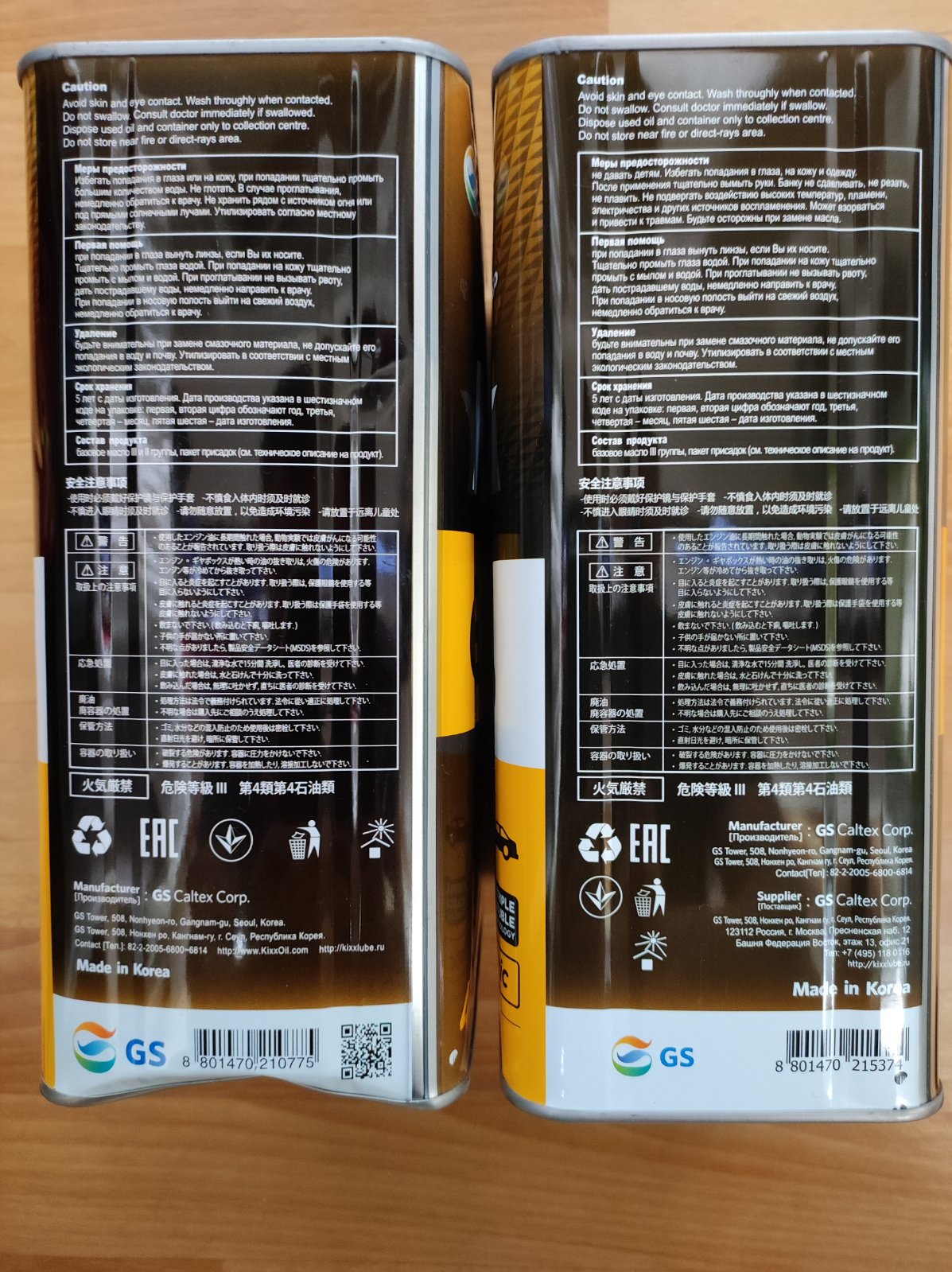

Толстый Макс 2 960 Опубликовано: 2 октября 2022 Поделиться Опубликовано: 2 октября 2022 При этом расположение надписей по торцам канистр отличаются, как и цвет пластика крышки (не знаю на фото видно будет, но у Dexos1 пластик более белый). Фотографии ниже, Dexos1 слева, у него с QR кодом все нормально. 1 Ссылка на сообщение

KIXX 1 529 Опубликовано: 4 октября 2022 Поделиться Опубликовано: 4 октября 2022 02.10.2022 в 06:38, Толстый Макс сказал: Добрый день. Вопрос официальному предоставителю Kixx. Но может кто ещё с таким сталкивался Купил на Озоне две канистры. Одну Kixx G1 Dexos1 5W-30, вторую Kixx G1 5W-30 API SP. На обоих сверху QR коды. По запросу с канистры Kixx G1 Dexos1 5W-30 выдает результат, соответствующий продукту. По запросу с канистры Kixx G1 5W-30 API SP результата нет (пробовал несколько раз разными сканерами). Говорит ли отсутствие результата по проверке о подделке? При этом у канистры Kixx G1 5W-30 API SP полукольца крышки оторваны (имею ввиду тонкие перемычки), у Kixx G1 Dexos1 5W-30 они целые. Kixx G1 Dexos1 5W-30 брал у продавца ИП Новожилов А.П., Kixx G1 5W-30 API SP у Автомир (идёт как премиум продавец на Озоне и пишет о себе как об официальном дилере Kixx, его юридическое лицо-ИП Гаврилочев Юрий Анатольевич 305366526300030). Фотографии канистр и скриншоты результатов. Толстый Макс , добрый день! Мы проверяем информацию по Вашему запросу и немного позже дополним ответ. Ссылка на сообщение
