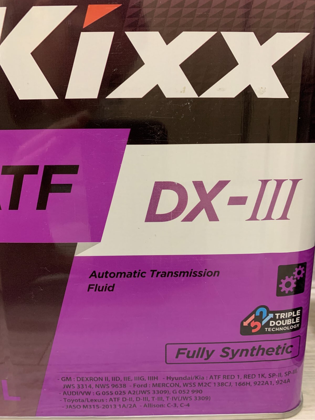

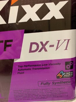

Yarosama_ 2 Опубликовано: 15 февраля 2023 Поделиться Опубликовано: 15 февраля 2023 Здравствуйте! У меня Mitsubishi Outlander PHEV. У меня такой вопрос, на сайте Kixx, на странице Kixx ATF DX-III в технических стандартах указано Mitsubishi Diaqueen SP-III, но на банке про Mitsubishi не сказано, есть только про Hyundai Kia SP III, это раз и два, на странице Kixx ATF DX-VI в технических стандартах НЕ указано Mitsubishi SP-III, а на банке есть! Где правда, почему такое различие, меня это ввело в заблуждение? Я как понял мне для замены в редукторах нужно масло Mitsubishi ATF SP-III, так что мне выбрать? Спасибо. 2 Ссылка на сообщение

KIXX 1 529 Опубликовано: 18 февраля 2023 Поделиться Опубликовано: 18 февраля 2023 (изменено) 15.02.2023 в 10:11, Yarosama_ сказал: Здравствуйте! У меня Mitsubishi Outlander PHEV. У меня такой вопрос, на сайте Kixx, на странице Kixx ATF DX-III в технических стандартах указано Mitsubishi Diaqueen SP-III, но на банке про Mitsubishi не сказано, есть только про Hyundai Kia SP III, это раз и два, на странице Kixx ATF DX-VI в технических стандартах НЕ указано Mitsubishi SP-III, а на банке есть! Где правда, почему такое различие, меня это ввело в заблуждение? Я как понял мне для замены в редукторах нужно масло Mitsubishi ATF SP-III, так что мне выбрать? Спасибо. Раскрыть Yarosama_ , добрый день! Отвечаем на Ваши вопросы. 1. Действительно, в автомобиле Mitsubishi Outlander PHEV для замены жидкости в переднем и заднем редукторе используется ATF SP-III, в количестве 3,1 и 0,85 литров соответственно. 2. По техническим характеристикам, стандарту Mitsubishi SP-III соответствуют продукты Kixx ATF DX-III и Kixx ATF Multi. При этом, для относительно новых автомобилей, считаем предпочтительным Kixx ATF Multi, поскольку продукт производится на более новом пакете присадок нежели Kixx ATF DX-III. 3. Надписи спецификаций на канистрах Kixx ATF DX-VI действительно отличаются от данных TDS и официального сайта. Мы уже занимаемся решением этого вопроса. Изменено 18 февраля 2023 пользователем KIXX 1 Ссылка на сообщение
