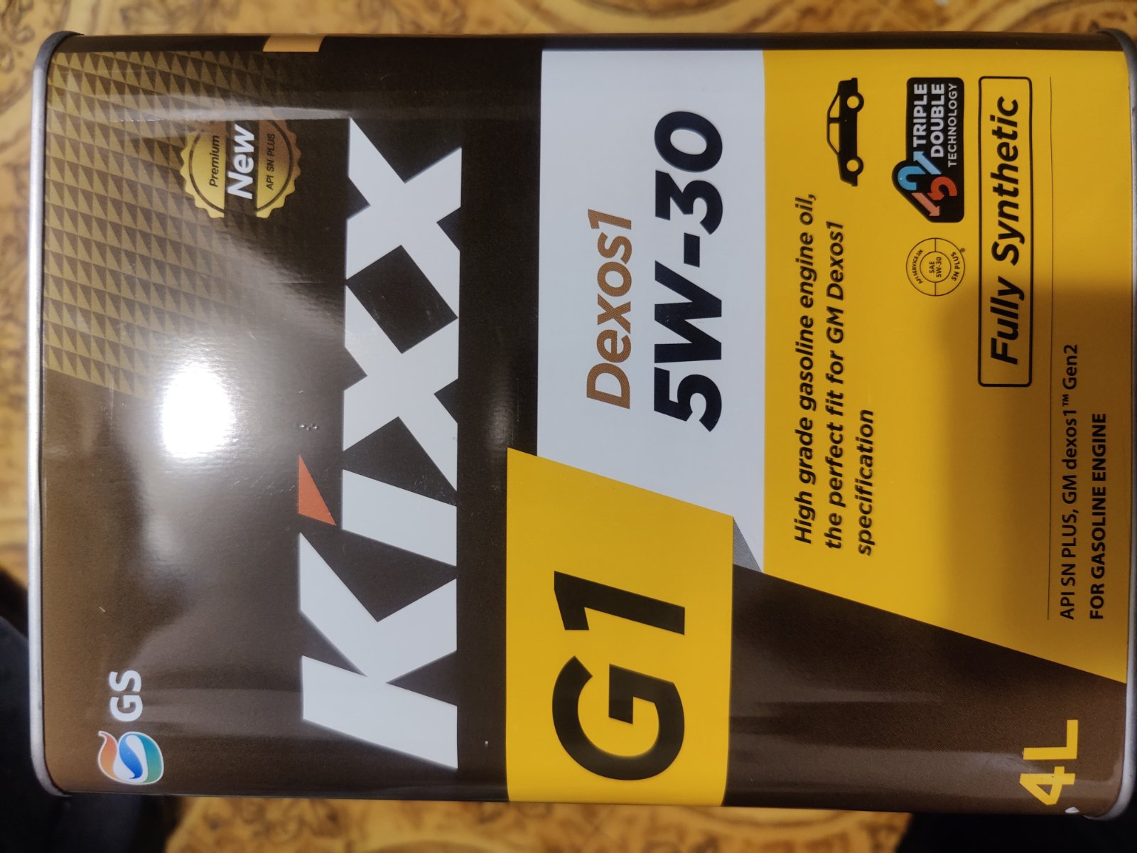

Здравствуйте уважаемый представитель!
Купил как обычно Kixx G1 SP 5w-30 и увидел на канистре снизу по другому размещенную контактную информацию и исправленную всеми любимую ошибку "ксплуатационными"
Канистра без ошибки разлита 16 ноября 22года. Это ведь орига?:)
Фото прилагаю, за ранее Вам спасибо!

11 часов назад, JohnMoser сказал:
JohnMoser , добрый день!
Все нормально с этой канистрой! Сейчас, действительно стали поступать 4-литровые канистры Kixx G1 без известной орфографической ошибки.
Мы отвечали ранее на подобный вопрос https://www.oil-club.ru/forum/topic/33168-voprosy-oficialnomu-predstavitelju-kixx/?do=findComment&comment=2475455
Спасибо за сравнительные фото!  Очень наглядно.

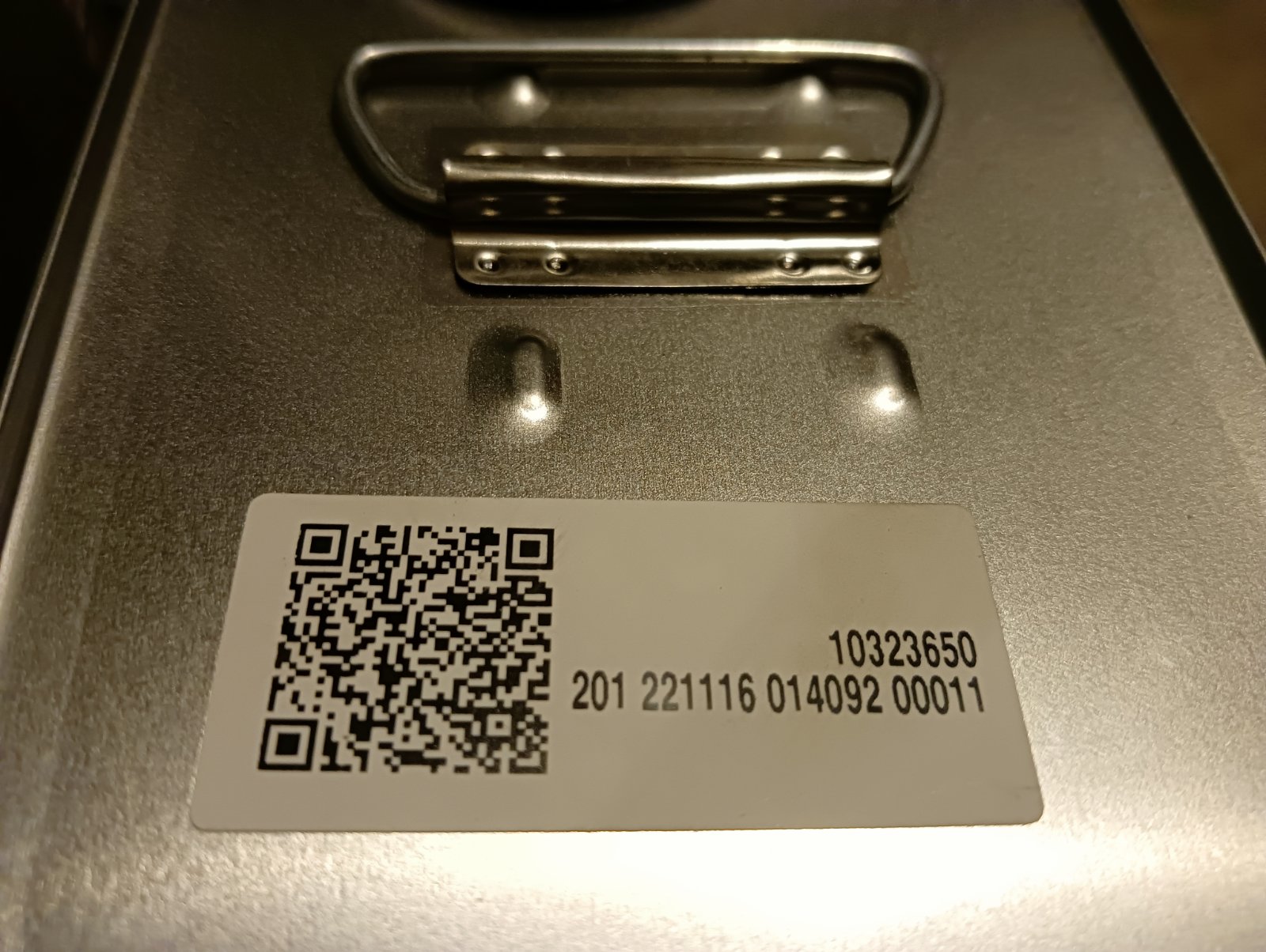

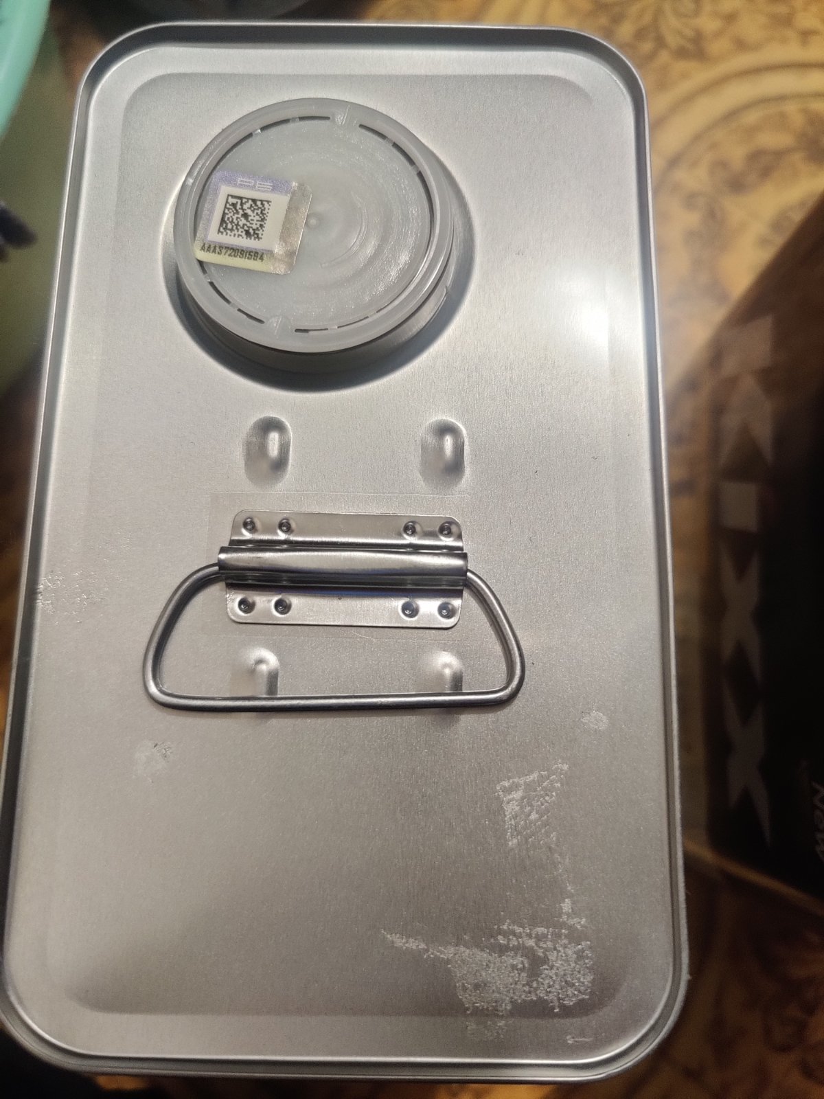

KIXX здравствуйте.приобрел масло.
Стикера бумажного нет видно остатки клея зачем-то его отодрали,по номеру на дне банки если брать шесть цифр то получается фигня,у нас нет 22го месяца.
Если брать 8цифр из которых первые 4 это год тогда норм..
Что скажете?
Масло было куплено на вайлдберис от белорусского продавца "Кама трейд"
Отзывы как хорошие так и о том что мол подделку продают(но кто ж там знает...)

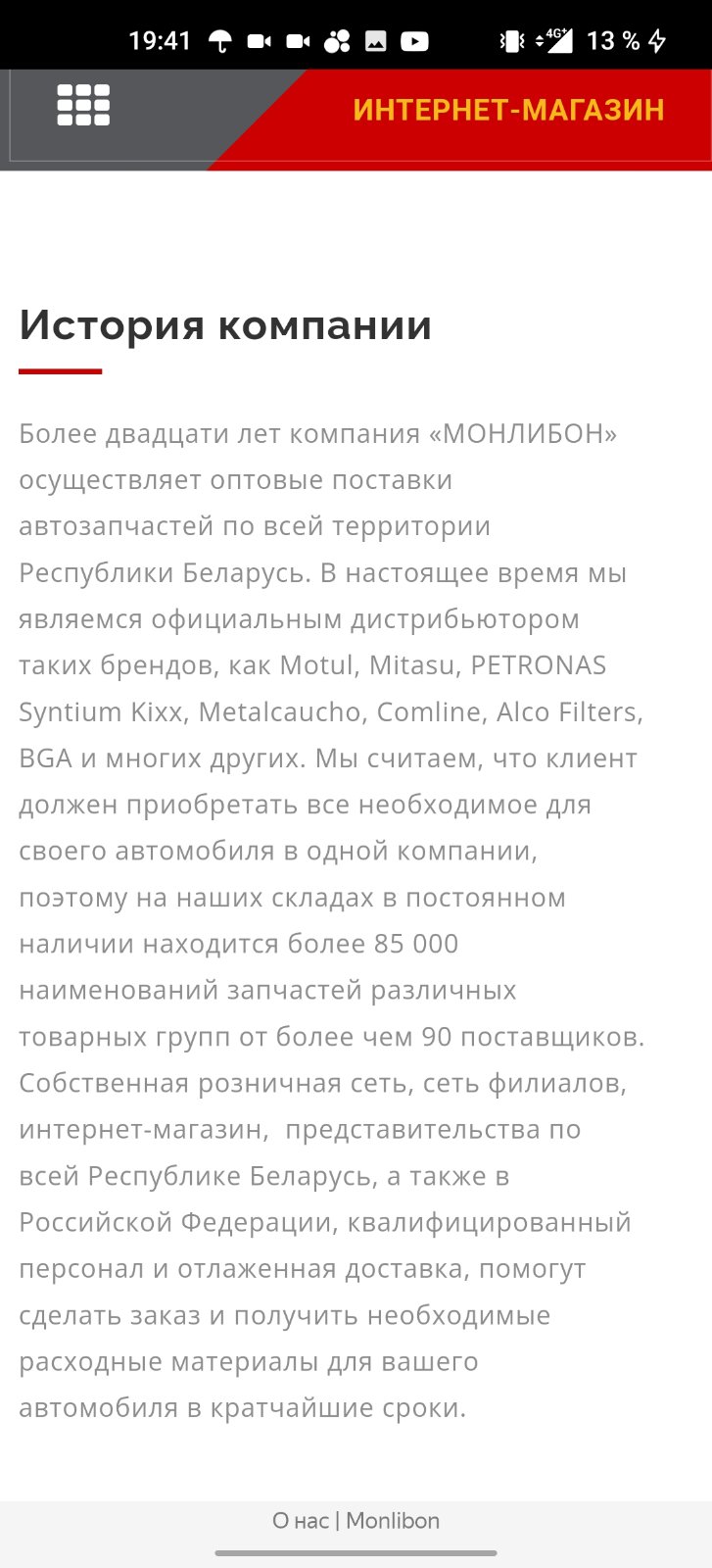

Продавец говорит мол пробиваете акциз и убеждаетесь в оригинальности.
Акциз пробил,написано что ставила его компания Монлибон,на сайте которых написано что они ваш дистрибьютор.Так ли это?

26.04.2023 в 03:05, Glebdead сказал:
Что скажете?
Glebdead , добрый день!
Да, действительно компания "Монлибон" из Беларуси является официальным дистрибьютором смазочных материалов Kixx.
Да, действительно, маркировка кода на дне металлической канистры означает дату производства самой канистры после слов CAN LOT NO в порядке ГГГГММДД. В Вашем случае, 20221019 означает 2022 год, 10 месяц, 19 день. Дата розлива масла обычно на несколько дней позже.
Направляем фото в подтверждение с такой же маркировкой даты на дне.
