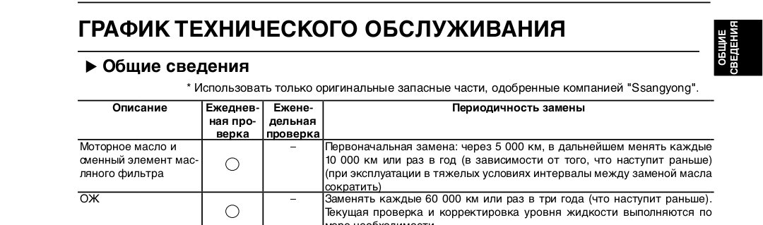

MaxD 4 Опубликовано: 23 августа 2023 Поделиться Опубликовано: 23 августа 2023 2 часа назад, KIXX сказал: MaxD , добрый день! Полагаем, было бы правильно использовать рекомендации автопроизводителя по мануалу. Однако данных мануала как и данных точной комплектации Вашего автомобиля - Вы не предоставили. Если же говорить о масле Kixx D1 RV 5W-30 (спецификации ACEA C3, API SN/CF, MB 229.31/51, VW 502.00/505.01, GM Dexos2), то данный продукт отлично подходит для дизельных двигателей типа Common Rail, подойдет и для любого дизельного двигателя SsangYong Kyron. Вопросы про вероятные подделки получаем постоянно, но подделок Kixx просто НЕТ. Никто и никогда не выявлял контрафакт масел Kixx. Можно заказывать масло в любом месте. Понятно, спасибо за информацию. Выдержки из мануала, для общего развития, так сказать... 1 Цитата Ссылка на сообщение
